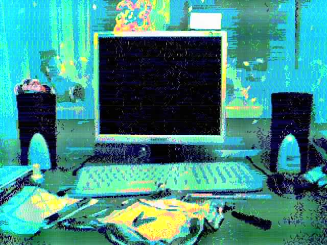

Что-то непонятное с видео/фото камерой в L7, Жуткое качество...

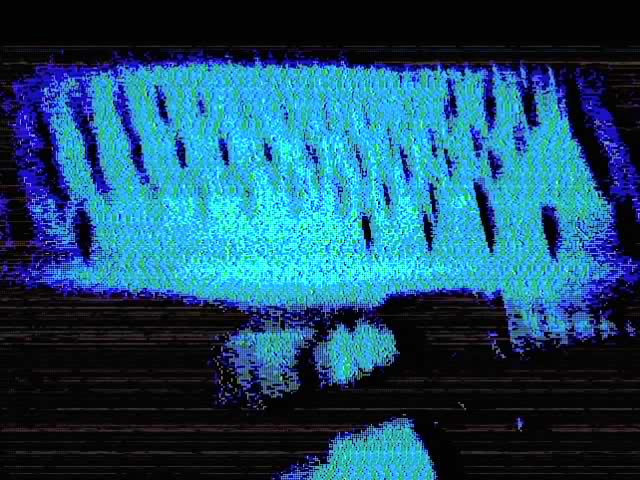

Вот такие фото и видео получаются у меня на L7, перепрошивка тоже не помогла, люди, ответьте НЕУЖЕЛИ ТОЛЬКО СЦ???
Если прошивка непомогает, то попробуй разобрать тел и почистить конектор от шлейфа камеры

ИМХО проблему решит только поход в СЦ. Хотя, если тел уже не на гарантии (и если руки достаточно прямые smile.gif), можно поколдовать со шлейфом камеры. Помнится, года полтора назад читал об очень похожей проблеме на С650, тогда она появилась после падения тела. Вроде бы тогда пришлось менять шлейф, но насчет этого не уверен. В общем, попробуй подвигать коннектор шлейфа в гнезде, почистить разъемы, если не поможет - тогда только в СЦ.
