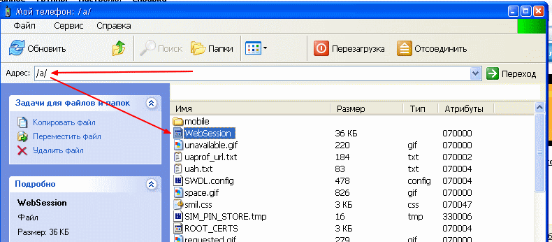

сообщение 3.7.2009, 13:32
Chidory, у большинства стоит стандартный файл WebSession
вот он Прикрепленное изображение
загрузи его по адресу /а/ и перезагрузи телефон
если он не работает, то у вас не подключена услуга или нет покрытия gprs
Chidory
сообщение 3.7.2009, 14:14
Регистрация: 1.7.2009
Пользователь №: 202 139
Модель телефона: Moto K1
Буду признательная если вы подскажите адрес куда его в телефон залить) (пользуюсь стандарт программой Motorola Phone Tools)
сообщение 3.7.2009, 14:28
Chidory,
p2k драйвера https://forum.motofan.ru/index.php?act=Attach&type=post&id=145626
программа M-explorer (скачать http://www.motorola-tools.com/content/mexplorer.zip )
+ перезагрузить телефон
Chidory
сообщение 3.7.2009, 15:00
АА!!спасибо большое!) все заработало))) clap.gif обожаю, расцеловала бы)
