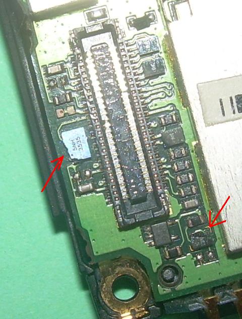

Нашел я стекляшки треснутые, наверно проблема и за них. А за советы всем спасибо!

ну не факт, что дело в стекляшках, там их несколько штук вокруг разъема.
проще действительно сносить в СЦ, сам ты его наврятли сделаешь

M3_SLVR, Стекляшки выполняют роль перемычек! Они у тебя скорей всего сколоты ! Это не влияет на их работу! Скачай схему на свой телефон посмотри где находятся варисторы и снеси их. Помогает в 90% случаев! Поверь мне я работаю в СЦ сталкиваюсь с такими не исправностями каждый день.

если солюшки разломаны то пока перемычки не кинешь варисторы выпайвывать рано хотя и без варисторов работает неплохо.

Zombie.86, Вот на фотке сколотые стекляшки. Сейчас попробую найти схему. Смысле снести варисторы, вообще убрать чтоли?
