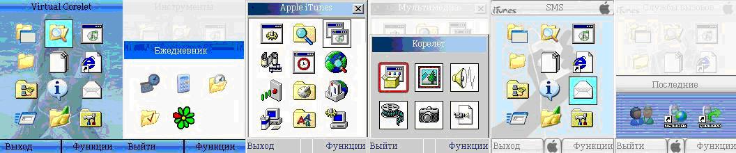

Оформление.
Дрм :Белый из мрх без обводки. Скрины ниже. Благодаря osta иконки размещаются как в mpx. Изменены тайминги благодаря программе MotoSpeed. Телефон стал намного шустрее. Кнопку выключения теперь нужно держать ЕЩЕ дольше чем обычно чтобы выключить телефон. Спасибо Dimka&Osta.
Шрифт: С помощью программы MotoFontEditor by Dimka передал шрифт Georgia в 15-пиксельный. Шрифт мелкий. Изменил фразы но я залил их не в ленгпак а в dnp.prf так удобнее их менять. Есть русский язык в мр3 тегах.
Установлен FileChanger так как у на четыре типа меню. Он есть и отдельным мидлетом и в мультитайме. Под мма второй группы – mma_ucp2 и все в том стиле.

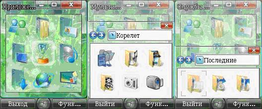

Скины: Всего их 7. Качество скринов очень плохое – извините. В doc файле они качественнее.
Так как у нас 4 мма скины я разбил по группам.
Кстати залейте мма в папку a\mobile\system отсюда. Спасибо KOLHOZNIK
1 группа – скин из за которого и создавался монстр.
переделанный 2003 classic. Принцип прост – выбираем пункт с подменю и нажимаем «Функции» и выскакивает, накладываясь на меню, списковое
окошко. Спасибо -mak- за первоначальный скин 2003classic. Предпросмотр картинок в полный экран. Авторы (-mak-, переделал c380guru)
Вторая группа – скины 3*4. В них вынесено 3 приложения – VC, iTunes и MultiMe midlet.
Скин xp. Полный предпросмотр картинок. Скин win98. Иконки из реально 98 винды. Скин Platinum. Под itunes =) . Иконки из скина xp – я сам знаю что это плохо =) Авторы (C380guru, Артемка, неизвестные)
Третья группа – это скин Aero concept. Авторы (Leolix, farsh_kannabis)
Четвертая группа – это скины под старый монстр MPX.
2005 green, 2003red, Авторы(-mak-, c380guru)
Имеется псевдо-эквалайзер. В FileChanger в поле templates path ставим a\ и видим
Gain_table – звук который установлен сейчас. Громкость/хрип в норме.
Gain_tableHQ – максимально громкий звук. Большая громкость но много хрипов. Не рекомендую долго использовать.
GainTableNU – максимально качественный звук. Хрипов нет но громкость небольшая.
Можно скачать альтернативный на моем сайте.

Скрины прицепил
