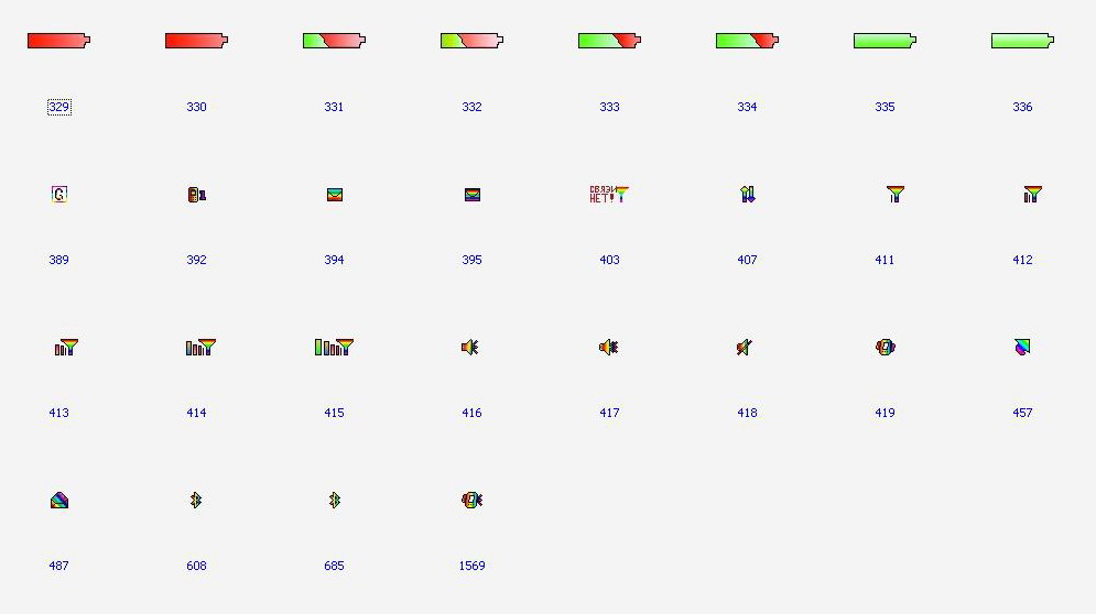

ПРАВИЛА:
1)патч
2)сами значки из DRM(статус-строка):батарейка,уровень сигнала,ява и т.д.
ВОТ таблица:
Иконки статуса батареи:
329 – Батарея разряжена
330 - Батарея разряжена, при зарядке
331 – Одно деление батареи
332 – Одно деление батареи, при зарядке
333 – Два деления батареи
334 - Два деления батареи, при зарядке
335 – Батарея заряжена полностью
336 - Батарея заряжена полностью, при зарядке
Иконки сигналов:
387 – Защищенное соединение для приложений
388 - Незащищенное соединение для приложений
389 - GPRS подключен
391 – Иконка «Происходит звонок»
392 – Линия 1 активна
393 – Линия 2 активна
394 – Иконка СМС (ROKR E2)
403 – Иконка антенны «Нет сигнала»
404 - GPRS готов
407 – Идет передача данных
457 – иконка «Ява активна»
473 – Иконка роуминга
608 – Соединение Bluetooth
685 - Bluetooth
1552 – Иконка EDGE
Иконки сигнала сети:
411 - 1 деление сигнала
412 - 2 деления сигнала
413 - 3 деления сигнала
414 - 4 деления сигнала
415 - 5 делений сигнала
Иконки стиля звонка:
416 – На улице
417 – В офисе/дома
418 - Бесшумный
419 - Вибро
1569 – Вибро и звонок(сразу за батареей)
ПОСМОТРИМ ЧТО ПОЛУЧИЛОСЬ!!!
