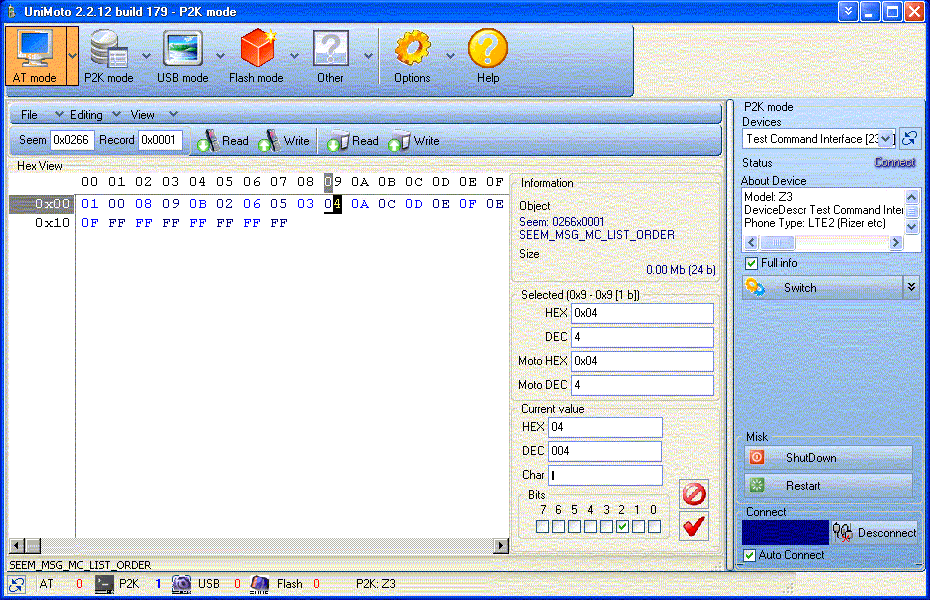

Цитата(grudovik @ 26.6.2007, 19:28) *
проблема (уже подымалась) пункт переместить есть, он куда-то перемещает, но нет пункта "важные сообщения" - sms-ка перемещается в никуда... Как его можно включить?
Если бы кто знал...
P.s. для тех кто не читал эту тему до перемещения в отдельную тему: У кого-то пункт важные появляется, у кого-то нет. Вот мы тут поиском причин занимаемся.
Seem 0x266, на картинке структура, которая работает Прикрепленное изображение. Также приаттачен сам Seem file для UniMoto
grudovik
сообщение 9.7.2007, 16:10
Сообщений: 105
Регистрация: 14.1.2007
Из: 123
Пользователь №: 116 838
Модель телефона: 123
Прошивка: 133
Рейтинг: 27
Rozboris,
Работает!!!!!!!!!!!!!! Класс!
байт 09 (на картинке как раз на нем курсор) меняем с FF на 04
К сожалению не могу тебе еще один плюс поставить (можно только раз в 30 дней) Как смогу - поставлю.
Если у тебя еще что-нить интересное есть - выкладывай.

Поправил симы, всё, пункты Важные и Переместить в важн. появились. НО при попытке переместить какое-нибудь сообщение в Важные, телефон перезагружается... Почему?

На L9 работает при включении 5 бита на A4 оффсете в 32 симе. И перемещается в важные, и сам пункт появился, и в меню очистки тоже появился этот пункт.

ZedAlert, на L9 в 0266 симе по смещению 09 по умолчанию стоит 04)))
