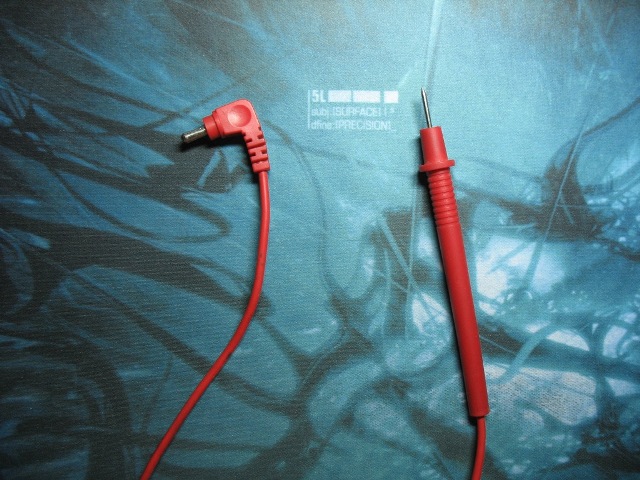

  • 4) Щуп и кусочек проволочки

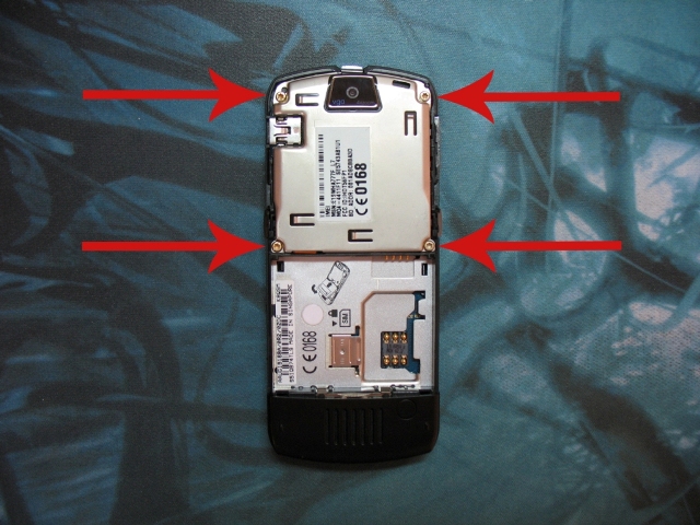

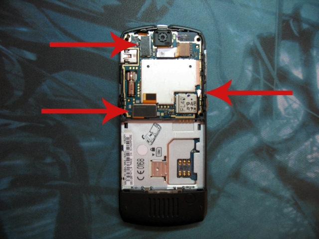

  • 1) Выкручиваем болты указанные на рисунке
  • 2) Снимаем железную крышку, видим и далее отсоединяем плату от телефона.
  • 3) Отсоединяем шлейфы, которые показаны на рисунке только аккуратно!
  • 4) Вытаскиваем плату из телефона.

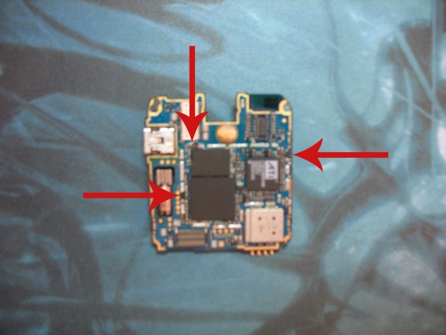

  • 5) Отсоединяем камеру от платы, предварительно отсоединив шлейф.
  • 6) Далее начинает отрывать защитный экран.
  • Я например отрывал экран полностью отверткой, но получилось не очень аккуратно.

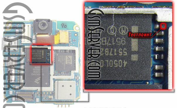

3) После демонтажа защитного экрана.

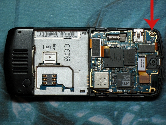

  • 1) Вставляем плату наместо в телефон.
  • 2) Закручиваем болт в левый верхний угол

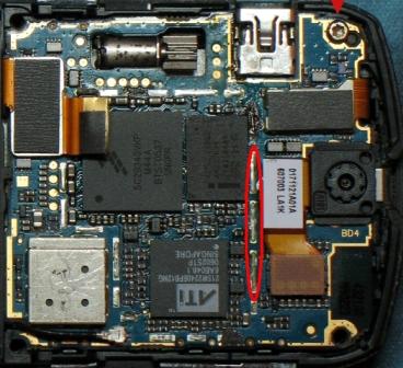

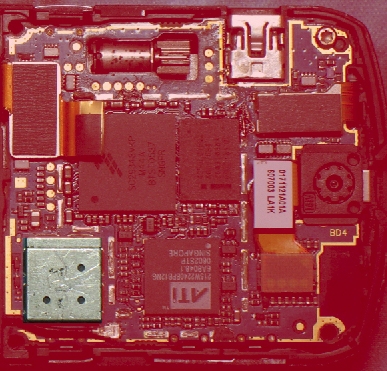

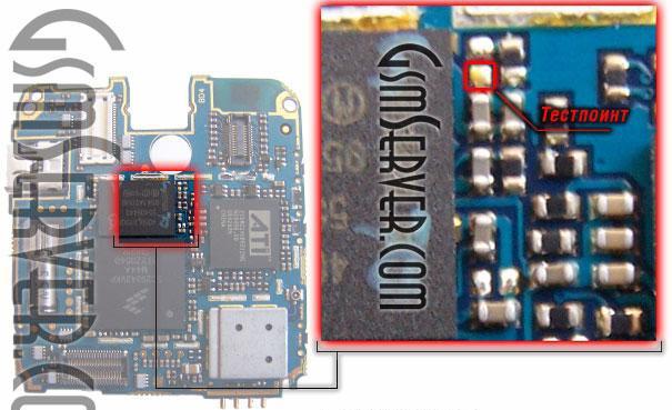

  • 3) Ищём контакт ТестПоинт.
Изображение Изображение
  • 4) Контакт ТестПоинт нужно замыкать за защитный экран.
  • Например, за экран, который находится справа внизу или за контакт который остался от экрана.
  • ЗЫ. Я замыкаю с помощь щупа

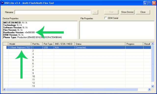

  • 2) Открываем RSD Lite и смотрим как определился телефон.
  • Он должен определился как S Blank Neptune LTE2 и версия бута v0x000300

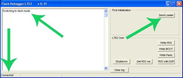

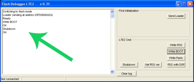

  • 3) Если всё получилось закрываем RSD Lite и открываем Ramldr2 v0.31
  • Видим надпись внизу в логе написано Switching to flash mode нажимаем справа кнопку Send Loader
Скрин

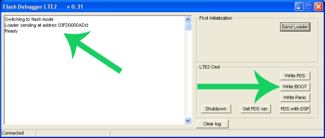

  • 4) После нажатия кнопки Send Loader в логе появится
  • Loader sending at addres 03FD0000AD
  • ждём пока в логе не появится
  • Ready
  • Далее нажимаем кнопкe Write BOOT
Скрин
  • Открываем файл Boot loader 08.D0.bin
  • В логе программы должно появится следующее
  • Write BOOT
  • OK
  • Shutdown
  • OK
Скрин
