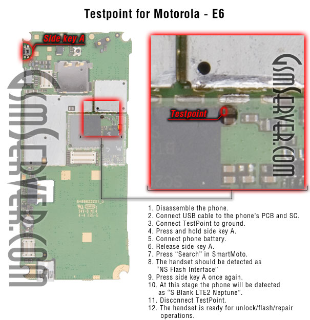

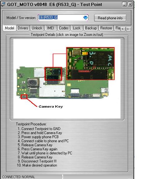

1. Соедините землю и точку тест поинт.(землёй может быть всё,что угодно. Защитный экран, корпус под карту памяти и т.д)
2. Нажмите и удерживайте кнопку камеры
3. Подайте питание на телефон
4. После чего подсоедините USB кабель к телефону.
5. Отпустите кнопку камеры
6. После чего опять её нажмите
7. Ждём когда винда определит ваш телефон ( будет слышен характерный звук из колонок)
8. Отпускаем кнопку камеры
9. Убираем заземление с контакта тест поинт.
10. Всё телефон в бланке.
Фотку со схемой прилогаю.
