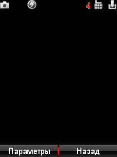

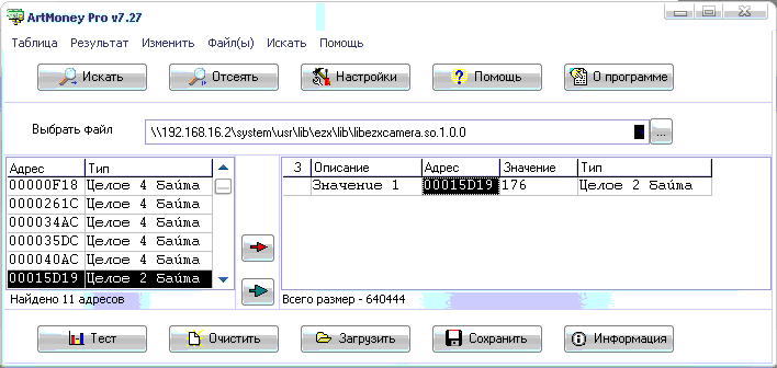

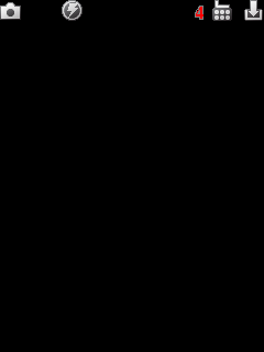

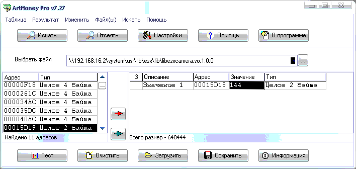

Для тех кто любит копать, чтобы не менять файл и потом его не монтировать, я запускал Artmoney, и открывал в нём файл (там есть такая функция), там удобнее тем что есть поиск в десятичных значениях, сразу же есть, если надо hex редактор, НО самое удобное, это я открыл файл \\192.168.16.2\system\usr\lib\ezx\lib\libezxcamera.so.1.0.0 и в режиме реального времени издевался над циферками, но пока тока получалось вместо разрешения видео убрать софт полоску в режиме фото и видео камеры...
ИМХО так удобнее, чем каждый раз менять файл, монтировать его, и постоянно подключать и отключать телефон. Все изменения сразу видны.
P.S.: если после изменения циферок камера не запускается, то нужно вернуть значения назад wink.gif
P.P.S:Вопрос к знатокам, через драйвер камеру убить же нельзя?
Сообщение отредактировал T3D - 8.5.2008, 7:08

T3D,
прости,я немного не понял. ты запускал арт-мани где? на компе или в телефоне(arm-linux версию)?
и как именно ты патчил файл на ro-файлсистеме?
T3D
сообщение 8.5.2008, 7:25
Сообщений: 573
Регистрация: 25.4.2006
Из: Омск
Пользователь №: 80 474
Рейтинг: 258
Я просто запустил Artmoney на компе и подключил через usb-net тело, открыл файл и менял его. Не знаю как, но файл наверное всё-таки менятся и скорее всего до перезагрузки (потому что я посмотрел файл, и он содержал значения файла, которым я его подменял и камера тут же реагирует на изменения)
Я не могу объяснить почему так, но значения так реально можно проверять, правда если поменять не то то камера не открывается, но вернув значения тут же запускается снова...

файл лежит прям в телефоне, по пути \\192.168.16.2\system\usr\lib\ezx\lib\libezxcamera.so.1.0.0
файл система как и у всех монтависта (или как её там)
Например, при подключенном телефоне меняю значение адреса 00015D19 с 176 на 144 и проподает софт полоска в камере, закрываю камеру, возвращаю обратно и при запуске камеры она снова появляется.
сейчас зашёл в \\192.168.16.2\system\usr\lib\ezx\lib через samb'у и посмотрел свойства файла libezxcamera.so.1.0.0, как ни странно, свойства файла показывают, что это мой файл, на который я подменял стандартный... (и значения в нём были точно такие же и дата изменения совпадает)
В связи с этим вывод: либо это всё при запуске записывается в оперативу, либо же нас просто жестоко обманули и система не ReadOnly, а просто не дают доступ, или не хотят говорить как туда добраться...
А так же при каждом изменении значений через Artmobey, дата изменения файла в свойствах изменяется, то есть файл записывается...

Как я понял смысл в том, что когда подменяем файл, то ссылка на драйвер меняется на файл, которым мы хотим заменить.
Т.е.
1) у нас есть файл \\192.168.16.2\ezxlocal\libezxcamera.so.1.0.0, мы им заменяем файл \\192.168.16.2\system\usr\lib\ezx\lib\libezxcamera.so.1.0.0 через mount
2) система с этих пор считает драйвером файл \\192.168.16.2\ezxlocal\libezxcamera.so.1.0.0
3) т.к. этот файл в зоне RW то мы можем его спокойно менять
4) Файлы оказывается не надо каждый раз маунтить, можно просто не отключая телефона менять файл и все изменения видны сразу же.
прога
Прикрепленный файл ArtMoney_PRO_v7.27_rus_cracked.rar   ( 2.78 мегабайт ) Кол-во скачиваний: 253
Использовать Artmoney думаю не обязательно, мне кажется должно реагировать и на изменение любым hex редактором, просто он удобнее. и поиск есть хороший smile.gif
