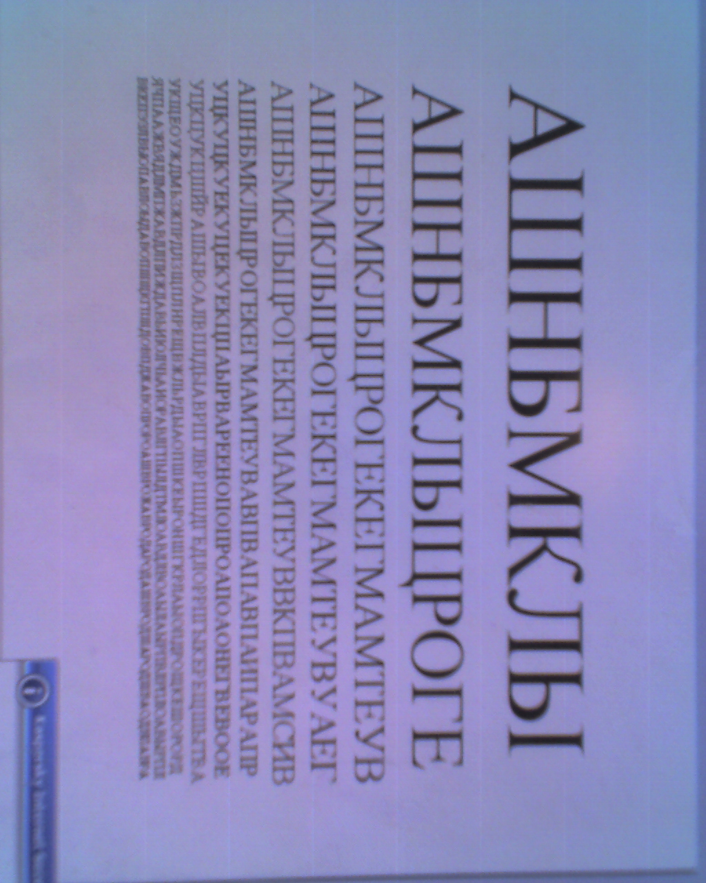

Итак, вот файлик с изменёнными таблицами квантования. Решил начать с максимума.
Прикрепленный файл libezxjpeg.so.1.0.rar   ( 27.36 килобайт ) Кол-во скачиваний: 106
Значения для Хорошего качества: все 4, для Лучшего все 3, для Самого лучшего: все 1.
походу там прописан коэфициент х4 и х3. вес фоток для Хорошего 400+- кб, для лучшего 600+- кб, для самого лучшего 1000+- кб. (+- это 50-100 кб smile.gif )

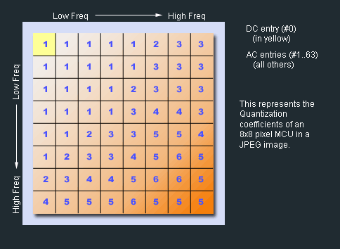

Вот тут есть таблички квантования http://www.impulseadventure.com/photo/jpeg-quantization.html
Пробуем и выдвигаем идеи к какой таблице лучше привести и есть ли смысл?
Пока попробую привести к таблице вида

Работает. Фотки максимального качества весят 1-1,1 Мб. Теперь на них единственный недостаток - это низкое качество самой камеры..
Спасибо!

Вот как и обещал с матрицей из предидущего поста
Прикрепленный файл libezxjpeg.so.1.0.rar   ( 27.42 килобайт ) Кол-во скачиваний: 80
Кто "глазастый" посмотрите большая разница в качестве? Намного хуже или может глазу наоборот приятней? Если разницы особой нет то можно хоть по 300 кб с фотки выигрывать...

Прикрепленное изображение Прикрепленное изображение (!!!Внимание, у кого трафик дорогой, фотки 1,73 метра весят)
Вот попробовал буковки в ворде набрать и сфотать, что-то разницы особой не вижу...
Попробовал менять остальные таблицы, только так и не понял, что это за таблицы, когда поменял получились цветные полоски вместо фоток. (кстати там может и регулируется баланс цветов и яркости)
