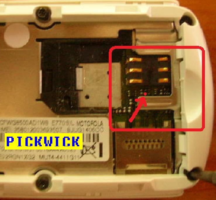

И так в этой теме я опишу как сделать разблокировку Е770 без разрезания или сверления защитного экрана.
Приступим:
1-Для начала скачаем прогу P2K_Easy_Tool_v3.9
2-Подкючаем телефон к Тест Поинт, снимаем крышку и вынимаем батарею. Возмите 2 иглы. Одну иглy зымыкаем на точку которая показана на рисунке, другую на металический панцырь который держит Сим или Flash Cart.

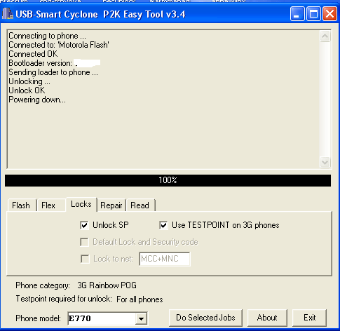

7-Открываем P2K_EASY_TOOL. Идем на вкладку Locks, выбираем модель E770, щелкаем по галочке Unlock SP и по Use TESPOINT on 3G phones и нажимаем на кнопку Do Selected Jobs.
Вот скрин:
P.S. Не забываем отписываться как прошел процесс.

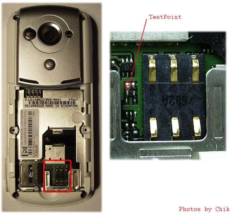

Товарисч! 2 вопроса.
1. Фотка покачественней есть? (Куда тыкать)
2. Почему на скрине замазана версия бутлоадера и изменена модель тела?
1)Фотки нет качественной... Скачай фотку на комп и там увиличь, будет понятней.
2)Для конспирации biggrin.gif.

Chik_v
сообщение 2.7.2007, 11:20
Сообщений: 107
Регистрация: 13.1.2007
Из: Херсон
Пользователь №: 116 653
Прошивка: i570EXXJH7
Рейтинг: 174.5
Шас ноут зарядится и попробую. Если точно работает то сделаю нормальную фотку.
