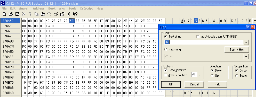

Может это всем давно известно, но можно поменять название прошивки. Я копался на форуме и нашёл прогу вот ссылка Программа Для Изменения Названия Прошивки, но проблема она не для всех прошивок.
Представляю вам патч на смену названия прошивки любого телефона, где снят RSA.
Внимание! Если Вы попытаетесь, сменив название прошивки при помощи этого или иного патча ввести в заблуждение пользователей форума, Ваш аккаунт будет забанен модераторами на длительное время, а возможно и навсегда!
Описание: Данный патч меняет название прошивки, как в "параметры/состояние телефона/другие сведения/версия по" так и в буте, со стандартного R365_G_0B.D3.08R на ваше усмотрене, к примеру R365_WinXP_3.08R
Состав патча: в любом hex-редакторе открываем CG1 вашей прошивки и ищем (для R365_G_0B.D3.08R) 7F6A58 находим массив 523336355F475F30422E44332E303852, это и есть название нашей прошивки в 16ти тичном виде. По сути её можно разбить так:
52 33 36 35 5F 47 5F 30 42 2E 44 33 2E 30 38 52
R  3  6  5  _  G  _  0  B  .  D  3  .  0  8  R

Сборка патча: Патч собратся легко для своей прошивки, чем мы здесь и займёмся, когда нашли адрес и массив, то просто переписываем массив как вам угодно:
Вот пример готового патча на прошу R365_08R :
[Patch_Info]
SW_Ver=R365_G_0B.D3.08R
Description=Изменение названия прошивки с R365_G_0B.D3.08R на R365_WinXP_3.08R (16зн.)
Author="MicK"
[Patch_Code]
007F6A58: 523336355F57696E58505F332E303852
[Patch_Undo]
007F6A58: 523336355F475F30422E44332E303852
сохраняем это в Other SW_Ver.fpa и наш патч готов.

Искать вообще легко.
Но есть пару ньюансов:
- искать всегда надо с 52 ®, иначе ничего не получится!!!
- название прошивки не должно превышать своего истинного размера, т.е. если оно состоит из 16 символов, то и заменяющее его название должно так же состоять из 16 символов ни больше, иначе патч просто не применится!!!
