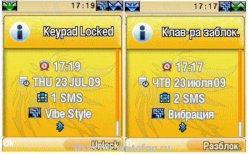

55.Часы вместо сообщения о заблокированной клавиатуре (Тема)

62.Иконка входящих вызовов в статусной строке
63.Дата и часы в сообщении о блокировке

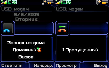

Pieeer
сообщение 9.6.2009, 16:34
Сообщений: 357
Регистрация: 5.2.2007
Из: Нижний Новгород
Пользователь №: 120 756
Модель телефона: l7e, E2, Е3
Прошивка: 0AR, Maxx E2
Рейтинг: 46.5
Патч из монстра NewStyle_v21
Скачать
Скриншот
Сообщение отредактировал Pieeer - 9.6.2009, 16:43

сообщение 29.6.2009, 15:31
сообщение 23.7.2009, 14:27
Добавил информации в сообщение блокировки Прикрепленное изображение

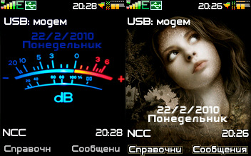

Прозрачные софт кнопки на рабочем столе для R452D_G_08.01.0AR.
Прикрепленный файл transparent_softkeys.zip   ( 414 байт ) Кол-во скачиваний: 248
Сообщение отредактировал lavmen - 22.2.2010, 17:08
Pieeer
сообщение 22.2.2010, 17:33
Сообщений: 357
Из: Нижний Новгород
Рейтинг: 46.5
РаБотает!! smile.gif ПодтвержаюПрикрепленное изображение
baat
сообщение 22.2.2010, 20:08
Самый Наглый
Группа: В отставке
Сообщений: 1 282
Регистрация: 18.5.2006
Из: Дом, милый дом...
Пользователь №: 83 674
Прошивка: какая уж есть...
Рейтинг: 1535
lavmen, спасибо огромное, если бы ты тоже как на рабочем столе и в фотокамере мог сделать, цены бы тебе не было :)
