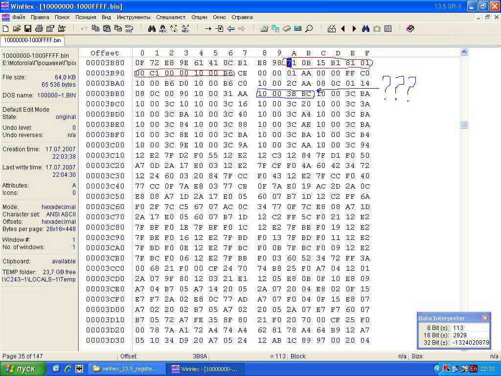

Wolf-cub,
какой бут у тебя?
боишься, тогда пока подожди
для тебя адрес 10 00 3B 8C
а бут у тебя наверное 06,82
вот где у тебя последовательность начинается, берешь адрес (offset) - 00003B8A и прибавляешь 2
получаешь 00003B8С, а относительно адресов в телефоне получается 10003B8C
И, как сказал Vilko, что достаточно последовательности 15 b1 81 01 00 c1
то ищешь ее и сразу получаешь адрес, ничего не надо прибалять
Сообщение отредактировал BeZ - 17.7.2007, 13:54

Все верно, бут 0682, спасибо, буду пробовать.

Еще раз спасибо, все получилось smile.gif Единственное "но": MotoKup шить отказался (ошибка 84), RSD прошился сразу, все работает, IMEI не изменился.
