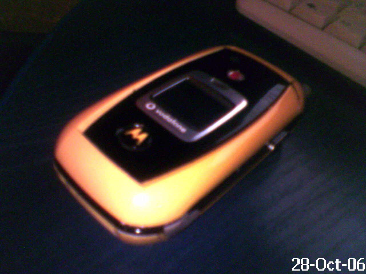

Идея начать тему появилась когда на выходных свой корпус перекрасил. Мне вообще 550-й дизайном не нравиться (особенно этот крестик круглый). А тут совсем другой телефон благородного чёрного цвета и блестит как новый Мерседес.
Но не всё так просто в королевстве Дацком и посему давайте меняться опытом и идеями.
Ниже изложу полученные мной уроки, дабы люди не наступали многократно на одни и те же грабли.
При покраске корпус необходимо разобрать и вычистить. В смысле снять все пластиковые наклейки/нашлёпки другого цвета. Снимать можно чем-нибудь плоским, я брал ТУПОЙ скальпель, тупым меньше шансов нанести лишние некрасивые надрезы.
Аккуратно счистить везде остатки клея. Можно делать всё тем же скальпелем или пластиковой картой. :) Постарайтесь нечего не поцарапать.
В принципе зачищать сам корпус не нужно, главное чтоб клея не осталось.
Красил автомобильной черной краской, не помню какой, из баллончика с расстояния где-то в пол метра. Тут главное не переборщить, чтоб краска не потекла. Детальки лучше или положить на стол или если краска заканчивается держать горизонтально, чтоб краске меньше течь (если уж так получилось).
Сохло сутки. Желательно сделать 2-3 слоя.
Если надумали красить, накладки, то это надо делать изнутри. Тщательно счищаем клей и заводскую краску.
Я поначалу пробовал покрасить серебрянкой снаружи, но фигня получилась, краску удалось смыть одеколоном, но при этом ПОМУТНЕЛО СТЕКЛО над экраном. Полировал пастой гои нанесённой на джинсовою ткань, полдня провозился. Окошко… оно из прозрачного оргстекла и покрашено изнутри. Я себе оставил родной цвет, хотя думаю прикольно будет вообще отчистить и оставить прозрачным, ИМХО классно смотреться будет. Если решили поменять цвет, то сначала нужно вымерять и сделать шаблон из малярного скотча, чтоб закрыть прозрачную часть окошка.
Боковые накладки я красил снаружи, что было глупостью. С ними лучше поступить также как с окошком, то есть отчистить изнутри и перекрасить. Надпись “MOTOROLA” там выдавлена изнутри, можно её прорисовать другим цветом. :)
Также поступаем с накладкой вокруг камеры.
Нижняя накладка с надписью модели по-моему вообще алюминиевая, я-то покрасил, но ИМХО лучше отдраить до блеска.
Верхнюю накладку с буквой «М» лучше не красить и так классно.
С клавишами тоже возиться не стоит. Разве что по краям потёртости закрасить, чтоб не так в глаза бросались. Предварительно всё что не хотите красить на клавишах нужно аккуратно обклеить скотчем.
Художники могут повозиться с навигационной клавишей и кнопкой меню, но по-моему проще новую клавиатуру поставить если своя затёрлась.
Собирал, всё на «Момент»,

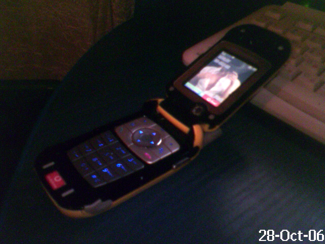

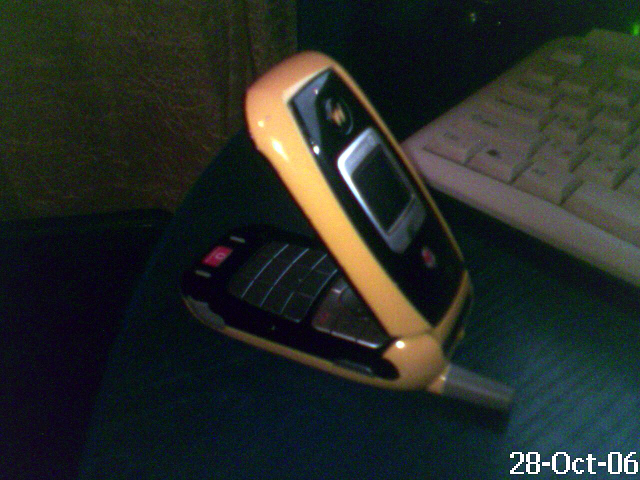

Вот мой стайлинг V980
Еще v980
А-ля BMW M6
