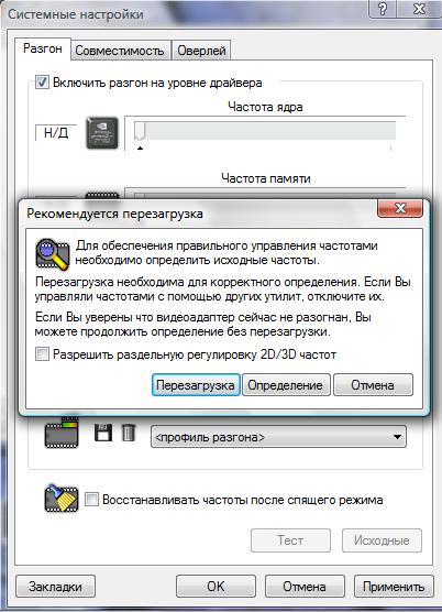

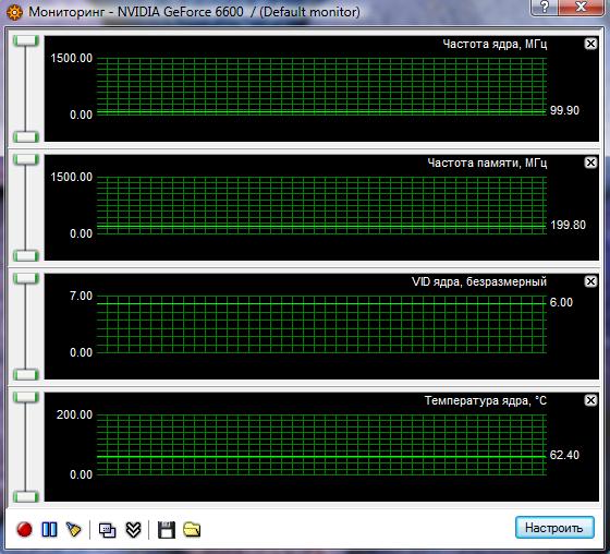

3 недели назад перешел на висту, понравилась, но после запуска 3ДМарк 05 мне не понравилось количество фпс - 3-4 (800 оч.) на ХР их было 14-16 (3000 оч.). Сначала не понял что это за фигня а потом подумал что, наверно, это из-за того что я не установил свежие драва от НВидиа (так как 2 недели небыло интернета), а использовал те что установились при установке висти. Сегодня скачал драва, установил, запускаю 3ДМарк - таже фигня. Установил RivaTuner, смотрю мониторинг и офигиеваю - частота ядра 99.9 Мгц, частота памяти 199.9 Мгц (на ХР стандартно 450\500 на моей видахе). Думаю ладно, глюк, шас разгоню, при попитке разогнать конешно вывелось окошко уведомляющее о необходимости перезагрузки компа перед разгоном, перезагрузил, выскакивает такое же окошко.
Вопросы:
Почему такие низкие частоты ядра и памяти при установленых дравах?
Почему RivaTuner не дает разогнать видаху (версия RivaTuner 2.01 - кажется под висту подходит)?
Скриншоты прилагаются

Да я понимаю, только почему эта частота у ХР (450\500) больше в 4 раза за частоту в висте (99\199) shuffle.gif

судя по скрину рива не видит драйвер. то есть тут косяк с дровами. или криво встали,или версия не та.

После 3х переустановок дров заработали нормальные частоты - 450\500 clap.gif
Но осталась проблемка: рива дальше не хочет гнать - выскакивает тоже окошко что на скрине №2

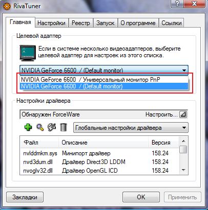

И почему рива показывает что у меня 2 видеоадаптера\монитора?

Это из-за дров(он показывает два монитора)...... И я же писал что дрова надо переустановить thumbsup.gif
нажимай определить! всё ок! лично у меня! или пробуй разгонять через Nvidia control panel!
