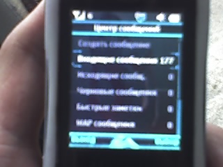

Здесь будет описан способ,как сделать чтобы в телефоне сохранялось 178 (!) смс:
Для начала нам нужно удалить ВСЕ смс с телефона.Теперь нам понадобится программа p2k seem (или любой редактор seem,но лучше этот т.к. он лучше сохраняет seem).Подключаем телефон к компьютеру и в проге видим надпись connected.Далее вписываем seem:0144 record:0001.Нажимаем load from phone.В левом большом экране появляется много букв и цифр.Так вот-надо заполнить все эти значения буквами F (т.е. везде должна стоять буква F).Далее нажимаем save to phone.Подтверждаем и нажимаем restart phone.
Теперь пойдёт работа с другим симом.Опять запускаем программу.На этот раз вводим seem:007d record 00xx:(вот тут надо вводить значения по очерёдности.Вот так 01 02 03 04 05 06 07 08 09 0A 0B 0C 0D 0E 0F 10 11 12 13 14 15 16 17 18 19 1A 1B 1C 1D 1E 1F 20 21 22 23 24 25 26 27 28 29 2A 2B 2C 2D 2E 2F и т.д. примерно до 40).Ну так вводим seem:007d record:0001 и заполняем все значения Fками.Сохраняем-перезагружаемся.Далее открываем seem:007d record:0002 и опять заполняем всё Fками,сохраняем в тел и перезагружаемся.И т.д.
Перед этим желательно сделать бэкап seem 0144_0001 через эту же прогу.
И ещё!Данный мануал будет работать только в том случае если у вас стоит рефлэш от electro255!Т.к. у него число симов увеличено.И только если у вас смс не превышают размер записи сима (к примеру если у вас смски не по одной странице а по две).Также если у вас будут и исходящие смс то толку будет мало-исходящие смс занимают больше памяти чем входящие.
P.S.На моём опыте:максимум мне влазит 177 смс после такой правки симов.Дальше тел пишет что нет памяти.
Прикрепляю фото
Инфа была взята с Мотофана и переделана под понятный пользователю мануал.
С вами был kostist! Прикрепленное изображение

Ну не знаю флексы то сё....У меня несколько проще способ...Два раза очищаю смски потом открываю сим 0144_0001 зажимаю в p2k seem F,жду пока всё выставится сохраняю,перезагружаю и всё....У меня после этого влазиет ~150-60 т.к. одна смс превышает размер сима
