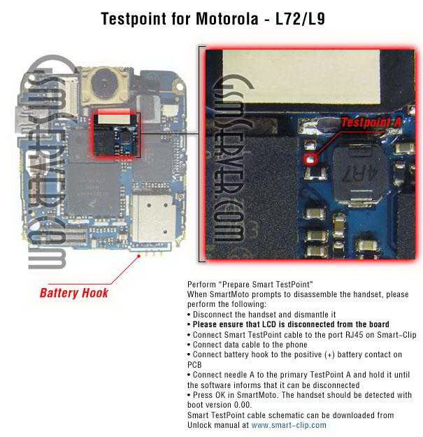

3. Делаем железный ТП - замыкаем указанные точки или между собой или на защитный бокс в телефоне (земля)
Схемы ТП:
Z3 [ https://forum.motofan.ru/index.php?act=Attach&type=post&id=134758 ]
L7E [ https://forum.motofan.ru/index.php?act=Attach&type=post&id=134757 ]
K1 [ https://forum.motofan.ru/index.php?act=Attach&type=post&id=134759 ]

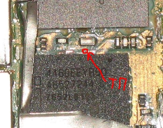

не могу сделать железный тп посмотрите на фото туда ли замыкаю..

Народ помагите пожалуйста!!! напишите как делать ТП на Motorola L9 а то ужо 2 месяца без него. sad.gif sad.gif sad.gif sad.gif sad.gif
и вопрос рисунок верный или нет? и какие проги для этого нужны???

OldWiseCat, а как ты снял зашитный бокс который на 4 болтах, у меня чет не получается?

А если шьёшь? Ошибки есть? Если да, то лог выложи! Защитный бокс прекрасно срезается ножом. (только прямыми руками) wink.gif
У тебя наврено телефон в бланке. Пиши туда куда скзал Scorpion398. Так как тут идет оффтопик smile.gif
