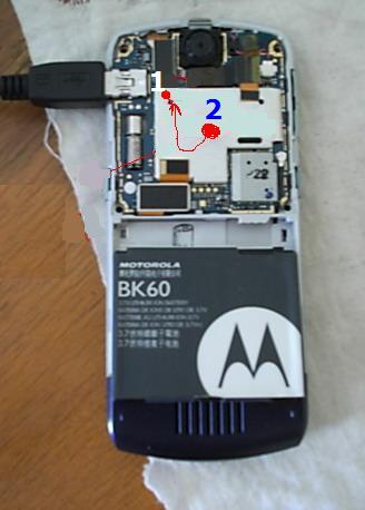

3. Делаем железный ТП - замыкаем указанные точки или между собой или на защитный бокс в телефоне (земля)
Схемы ТП:
Z3 [ https://forum.motofan.ru/index.php?act=Attach&type=post&id=134758 ]
L7E [ https://forum.motofan.ru/index.php?act=Attach&type=post&id=134757 ]
K1 [ https://forum.motofan.ru/index.php?act=Attach&type=post&id=134759 ]

вот так выглядит мой набор для тест-пойнта
https://forum.motofan.ru/index.php?act=Attach&type=post&id=144208
как видите ничего из того, что есть всегда дома. Теперь вытаскиваете
батарею из телефона и подключаете мобильный к компьютеру. Ставите
зачищенный участок проволоки на точку А тест-пойнта и подключаете батарею.
Смотрите, что напишет программа RSDLite , если там написано
"S Flash Neptune LTE2"
https://forum.motofan.ru/index.php?act=Attach&type=post&id=144206
спокойно вытягиваете батарею и пробуете ещё раз попасть проволокой на
точку А тест-пойнта, т.к. эта надпись говорит о том, что вы НЕ попали , НЕ замкнули ТП !
проделываете эту процедуру до тех пор , пока не появится надпись
"S Blank Neptune LTE2"
https://forum.motofan.ru/index.php?act=Attach&type=post&id=144207
только эта надпись говорит о том, что вы попали и замкнули ТП !
и только тогда вы должны убрать проволоку с точки А и запустить программку RAMLDR2 ,
никак не раньше ! Далее действуете по мануалу .. заливаете .. прошиваете..

Цитата(bob55 @ 10.11.2008, 23:41) *
в бланк переходит буквально через секунду, может через две.
AndyEn, когда вставляешь аккумулятор и одновременно держишь * и #, и замыкаешь точку, требуется определённая ловкость рук и сноровка, некоторые камрады бились часами. Могу порекомендовать аккуратно слегка раздвинуть угол экрана чем нибудь острым, подходящего размера(это придумал Osta ) и в образовавшуюся щель загонять провод для замыкания ТП, точка ТП буквально рядышком с углом.
Вот куда я тыкаю проволочку через отверстие в точку №1, где-то возле угла (на рис).....и сразу "замыкаю" на корпус точка №2.. unsure.gif Так?
А на фотке можеш показать че и где раздвигать? Непонимаю я....первый раз стыкаюсь с Л7е...у самого Е2, а это мобилка жены...Спасибо!
Сообщение отредактировал AndyEn - 11.11.2008, 7:22
сообщение 11.11.2008, 9:09
там где у тебя цифра 1 нарисована там сделай щель
Еще поламаю smile.gif А чем сделать-то эту щель? Отогнуть чем-то или как? shuffle.gif
сообщение 11.11.2008, 9:57
я делал маникюрными ножницами , там мягкий металл
Спасиба всем за подсказки, но нифига у меня невышло. Замонался вообще с этим тыканьем! tomato.gif
