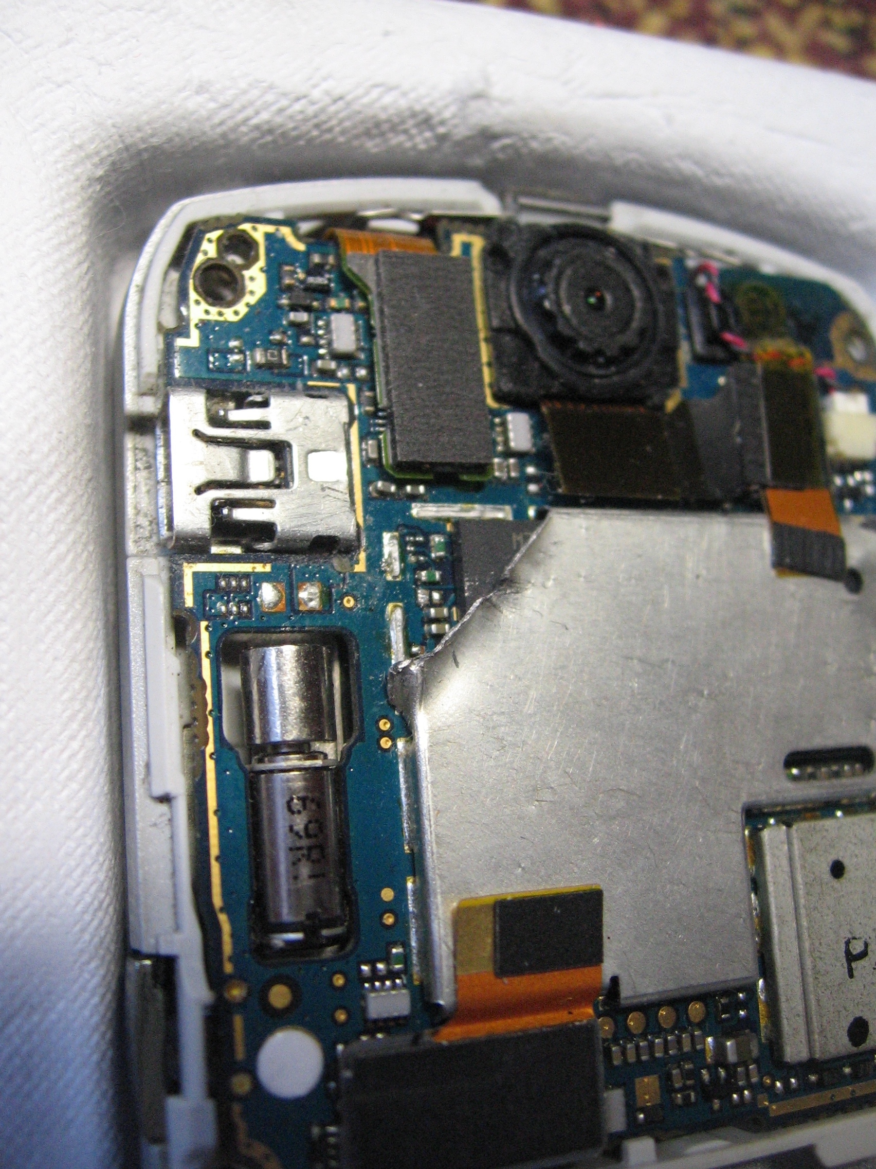

Нам понадобится:
3. Делаем железный ТП - замыкаем указанные точки или между собой или на защитный бокс в телефоне (земля)
Схемы ТП:
Z3 [ https://forum.motofan.ru/index.php?act=Attach&type=post&id=134758 ]
L7E [ https://forum.motofan.ru/index.php?act=Attach&type=post&id=134757 ]
K1 [ https://forum.motofan.ru/index.php?act=Attach&type=post&id=134759 ]

вот так выглядит мой набор для тест-пойнта
https://forum.motofan.ru/index.php?act=Attach&type=post&id=144208
как видите ничего из того, что есть всегда дома. Теперь вытаскиваете
батарею из телефона и подключаете мобильный к компьютеру. Ставите
зачищенный участок проволоки на точку А тест-пойнта и подключаете батарею.

Motozasranec2000   Вот мой FAQ по разборке Z3 для находки "контр...   17.11.2007, 13:06
AHTOXA.Shef   Чёт у меня твёрдо приклеплена схемка для Sim-карты...   23.11.2007, 13:33
Motozasranec2000   Чёт у меня твёрдо приклеплена схемка для Sim-карт...   23.11.2007, 14:59

MonstrE1   а на Z3 только одна точка ТП ?   18.12.2007, 11:58
Osta   чтобы сделать железный ТП для К1 bigserg555 рекоме...   25.1.2008, 9:25
RSM   чтобы сделать железный ТП для К1 bigserg555 реком...   25.1.2008, 15:01
DimariKos   Народ помогите снять крышку на K1 для ТП никак не ...   25.1.2008, 13:27
Osta   делай тогда эту точку   25.1.2008, 15:06
RSM   Это полная ж....мне мой К1 просто не вскрыть...хре...   25.1.2008, 16:47
DimariKos   RSM, у меня почти так же тока у меня шурупы открут...   25.1.2008, 17:17
RSM   Прикол..Та картинка,что выложил Оста по К1 не соот...   26.1.2008, 12:46
Simaks   Прикол..Та картинка,что выложил Оста по К1 не соо...   26.1.2008, 16:56
DimariKos   RSM, спасибо открыл Добавлено позже (26.1.2008, ...   26.1.2008, 18:40
Simaks   Её просто надо снять! Советую поаккуратнее раз...   26.1.2008, 19:16
DimariKos   Simaks, я ее снял, а дальше че место ТП покрыто ед...   26.1.2008, 19:37
Simaks   DimariKos, мой друг отломал кусок этой монолитной ...   27.1.2008, 8:54
DimariKos   DimariKos, мой друг отломал кусок этой монолитной...   27.1.2008, 9:04
Simaks   а обратно не надо будет ее потом припаивать? и ещ...   27.1.2008, 9:49
Валрка*К1   Вот как у мя выглядит ТП Долго напарился с лаком,...   27.1.2008, 23:02

Валрка*К1   Я медным проводочком касался к экрану (то что ко...   31.1.2008, 8:51
screamer2k   Я медным проводочком касался к экрану (то что ков...   31.1.2008, 8:53
LeX89   Люди помогите чайнику!!!Подробно ТП дл...   31.1.2008, 19:45
Валрка*К1   2 LeX89 Во как у мя было! 1. Отверткой откр...   31.1.2008, 21:03

deadartist   тестпоинт не помогает. заземлял тонким медным пров...   12.2.2008, 6:24
