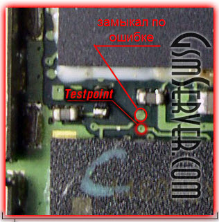

3. Делаем железный ТП - замыкаем указанные точки или между собой или на защитный бокс в телефоне (земля)
Схемы ТП:
Z3 [ https://forum.motofan.ru/index.php?act=Attach&type=post&id=134758 ]
L7E [ https://forum.motofan.ru/index.php?act=Attach&type=post&id=134757 ]
K1 [ https://forum.motofan.ru/index.php?act=Attach&type=post&id=134759 ]

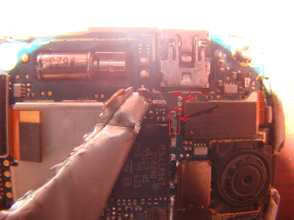

Объясню всё в подробностях! Телефон сломался из за того что на патченный монстр зашили обычную прошу в СЦ!
Дальше объсню, что я пробовал сделать:
1) Вскрыл короб, при этоп повредив 2 резистора, точно сказать не могу, потому, что не знаю были ли они там, но похоже не было!
2) Замкнул ТП (После определения программами телефон, проволоку убрал)
3) Подключился телефон и RSD LITE v 3.8 написал S Blank Nepnune LTE2

И всё на этом он встал! На телефоне пишется
Sw Upgrade
In Progress
И так может стоять хоть пол часа! Замыкал уже много раз и пробовал шить зоны прошивки, по отдельности, всё тоже самое при записи зоны он встаёт, полоска записи Flash & Backup не заполняется, время пишет N/A! Что делать помогите пожалуйста?
Прикпрепляю файл с фотографией телефона, с задней стороны, я там отметил два резистора, которые мне кажется там должны были быть! Прикрепленное изображениеПрикрепленное изображение

Ого как не аккуратно у тебя бос оторван, спроси здесь: Железный ремонт телефонов Motorola - своими руками
Мне аккуратно вырезали, вот фотка.
Сообщение отредактировал Gray One - 5.1.2010, 22:08

Gray One, так я и делаю железный тест поинт, третий день сижу, замыкаю как му........ shuffle.gif
Говорю же определяет флеш режим а нужен бланк ( замыкаю Т.П. а определяется как флеш ).
Как переключить.
Кстати по ошибке замыкал сначало другую дорожку а Т.П. всё равно срабатывал.
Сообщение отредактировал ZiperRUS - 8.1.2010, 13:48
The Friend
сообщение 8.1.2010, 15:36
Сообщений: 152
Регистрация: 28.11.2007
Из: Свердл обл, Каменск-Уральский
Пользователь №: 155 307
Модель телефона: Apple iPad Air 32 GB LTE
Прошивка: 7.0.6
Motorola In My Heart
Рейтинг: 20
ZiperRUS, значит ты не замыкаешь! Возьми замкни один конец проволочки на точку А (т.е сам ТП), а другой конец на вибродвижок! Запусти RSD LITE там будет всё написано Blank или Flash smile.gif smile.gif
Сообщение отредактировал The Friend - 8.1.2010, 15:37
ZiperRUS
сообщение 8.1.2010, 16:57
Сообщений: 21
Регистрация: 3.1.2010
Пользователь №: 211 958
Модель телефона: k1
Прошивка: r4527_g_08.22.11
УРА!!! clap.gif clap.gif clap.gif наконец то!!!
The Friend, спасиб тебе, хоть дело было и не в вибраторе, стечение обстоятельств.
Рассказываю.
Я замыкал Т.П. на кастрюлю (экранирующий экран, т.е. масса) всё прозванил, масса есть.
Ты мне посоветовал к вибре приконнектитца, ну я решил прозванить вибру, там тоже масса, одна черь что и кострюля. Когда лез к вибре отключил шлейф и снял голову тела. Потом решил замкнуть Т.П. без головы, малоли чё. Подключил аккамулятор, стал замыкать, и тут ЁПТ spiteful.gif провод с кастрюли слетел, а тело всё равно выдаёт флеш wink.gif . Тогда я включил аккамулятор без замыкания Т.П. и тот же флеш, тело отликается без замыкания. shuffle.gif
Взял иголочку и к ней примотал провид Т.П. приловчился, замкнул, и вот наконец RSD Lite выдал BLANK. clap.gif
А я столько мудох...... с этим Т.П. а он не замыкался.
Вот настоящие щастье, Т.П. правельно замкнуть, больше от жизни ни чё и не надо. clap.gif
