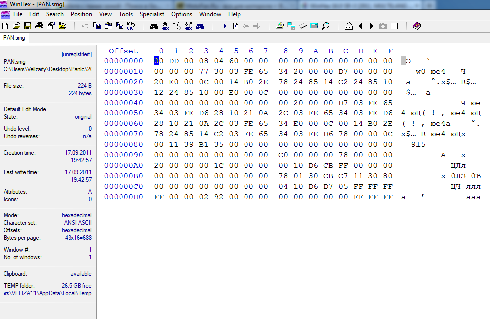

Вроде сделал ТП трубке, прошил все что нужно, телефон входит в бут при зажатии red + * + #. При включении телефона, появляется бутлого моторолы, секунд 20-30 висит лого потом телефон выключается, в чем может быть проблема?
Сообщение отредактировал Velizariy - 15.9.2011, 8:00
сообщение 15.9.2011, 10:45
Цитата(Velizariy @ Сегодня, 8:06)
* прошил все что нужно,
в конце нужно полного монстра прошить , в котором нет РСА , по-ходу у вас флекс не совпал

Прошил пару разных монстров со снятой рса, не помогло. Тоже самое, долго горит бутлого потом выключается
сообщение 15.9.2011, 16:40
бекап сливается?
что за монстры? какие группы шил?
вытащи флешку, симку,
а при тп ничего не задел лишнего?
знаешь как слить паник зону? в поиске есть

Бэкап сливается. [K1] Aghur Monstr by Ghur@ и xmasloff_reflash_for_KRZR_K1_v1_01 шил все что в них есть. Шил всегда без флешки и симки. При тп вроде ничего не задел, разве что немного расцарапал контактную площадку самого ТП. Пробовал сливать паник зону SHXCodec и через F&B ничего хорошего не вышло, SHXCodec зависает при считывани с телефона, но ко чего записывает, но там не разобрать что за ошибка. F&B слил какую то лабуду (возможно у меня руки кривые smile.gif). Вот что за ошибки нашел в куске файла после работы SHXCodec: Прикрепленное изображение

Velizariy, слейте паник через F&B

Цитата(Osta @ 16.9.2011, 18:53) *
semenov, пробуйте ещё раз, пробуйте на ином компе
Цитата(oleshka @ Сегодня, 11:33)
* перепаяный (когда на 5 контакт подается +5В), как описано в ФАКе
oleshka, на этих моделях никто это не пробовал, насколько я читал..
Сделал как ты сказал, вот что мне выдал WinHex когда открыл слитую паник зону:Прикрепленное изображение
Может стоит попробовать сделать процесс снятия РСА еще раз?
Сообщение отредактировал Velizariy - 17.9.2011, 19:55
сообщение 17.9.2011, 20:48
нужно так: включаешь телефон, он доходит до бутлого моторолы, секунд 20-30 висит лого потом телефон выключается
потом переводишь его в бут и сливаешь паник
какие адреса для паник написал?

Вот что у меня в профиле для К1:
[FB3 Profile]
ID=R4527_K1
Model=Motorola K1 KRZR
UseLdr=1
RamDld=Z3 (0AC2).ldr
Addr=03FC8000
Jump=03FC8010
[Code Groups]
;BOOT=10000000-1000FFFF
;PDS=10010000-1001FFFF
CG1=10092000-115DFFFF
PAN=10020000-1003FFFF
CG2=11AC0000-13F5FFFF
CG3=10040000-10091FFF
CG4=11860000-11ABFFFF
CG7=13F80000-13F9FFFF
CG15=115E0000-1185FFFF
CG18=13FE0000-13FE07FF
Снимал так: сначала стер паник зону через SHXCodec, потом включил телефон дождался пока он вырубиться, перевел его в бут и снял копию паник зоны через F&B
сообщение 18.9.2011, 10:58
прошей из-под бута полного монстра со снятой рса в программе RSD lite
