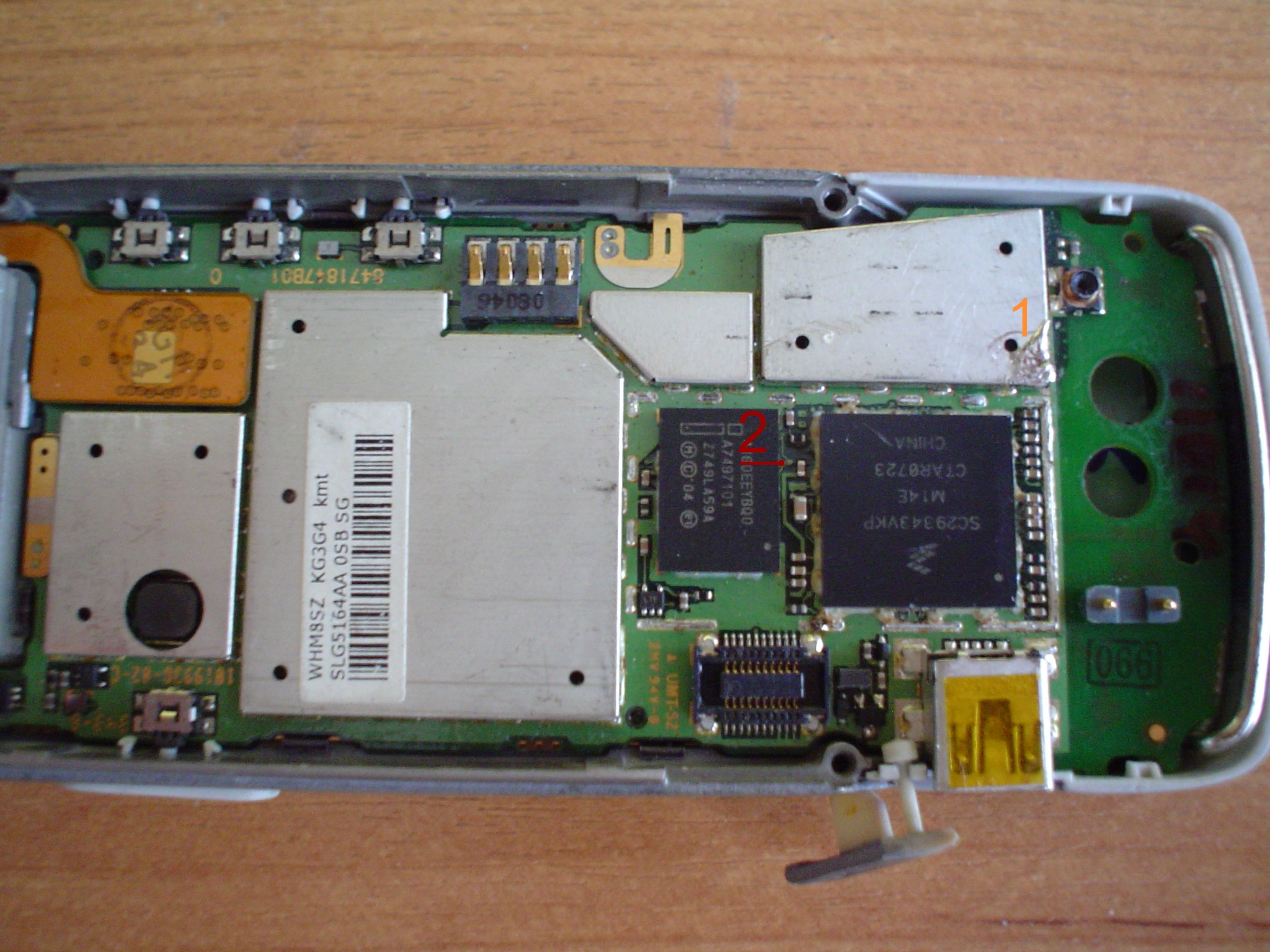

3. Делаем железный ТП - замыкаем указанные точки или между собой или на защитный бокс в телефоне (земля)
Схемы ТП:
Z3 [ https://forum.motofan.ru/index.php?act=Attach&type=post&id=134758 ]
L7E [ https://forum.motofan.ru/index.php?act=Attach&type=post&id=134757 ]
K1 [ https://forum.motofan.ru/index.php?act=Attach&type=post&id=134759 ]

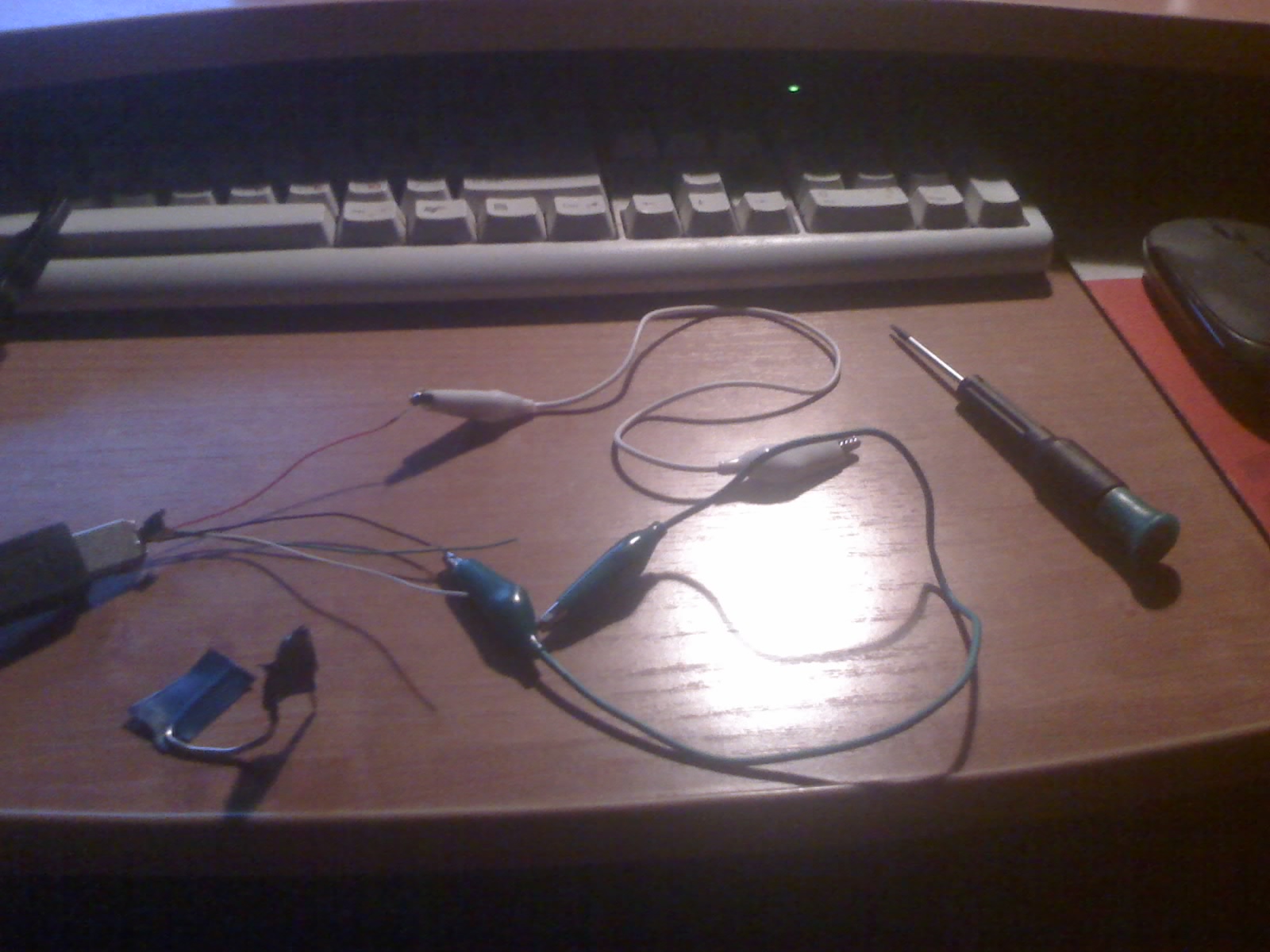

вот так выглядит мой набор для тест-пойнта
https://forum.motofan.ru/index.php?act=Attach&type=post&id=144208
как видите ничего из того, что есть всегда дома. Теперь вытаскиваете

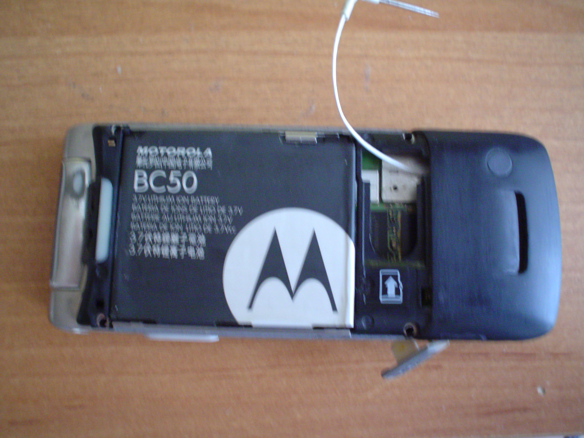

зачищенный участок проволоки на точку А тест-пойнта и подключаете батарею.
Смотрите, что напишет программа RSDLite , если там написано

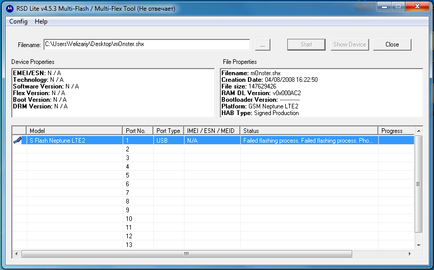

РСД лайт не получается шить, выдает ошибку: Прикрепленное изображение
И когда я подключаю телефон из под бута к пк с включенным РСД лайт, программа тупит долго потом находит телефон.
сообщение 19.9.2011, 17:38
Velizariy, блин, честно говоря даже не знаю... что-то нездоровое..
может прошей полной официальной прошивкой, потом восстанови через ТП и накати

и вот вопрос,точка тестпоинта замыкаем,а куда девать второй конец провода,какой бокс,куда?покажите на картинке,если можно на наглядном примере) cry.gif
сообщение 3.10.2011, 16:19
второй конец на металлический каркас над платами
оказывается не ту точку замыкал,а так с первого раза

Sashok_21, чем делаешь? На бокс замыкаешь?
Что пишет РСД лайт?
Что пишет РСД лайт?
Что означает: На бокс замыкаешь?
РСД не видет телф., просто белый єкран и некаких реакций, комп телефон не видет.
Сообщение отредактировал Sashok_21 - 10.1.2012, 5:32
сообщение 10.1.2012, 7:06
Цитата(Sashok_21 @ Сегодня, 8:04)
* Что означает: На бокс замыкаешь?
это значит, что один конец провода нужно на точку ТП поставить, а второй на другую мет. крышку в телефоне

На бокс замыкаю и некаких изменений, экран белый, выключается только извлечением батареи.

Попробовал перепрошить эту же прошивку,но через RSD Lite,кинуло в бут режим и выбило ошибку. Телефон включается,но черный экран и пишет :Boot Loader 0A.B2 SW version R452F_G_08.03.08R MEM_MAP Blank Service Req'd
Batery Low cannot program) но батарея заряжена...Как мне теперь зарядить батарею,и если я заряжу,то как перепрошить? или придется делать ТП?,потому что откат не сделало,что мне теперь делать подскажите пожалуйста,как вернуть телефон,выйти из бут режима и перепрошить его?! Помогите пожалуйста,очень прошу...
