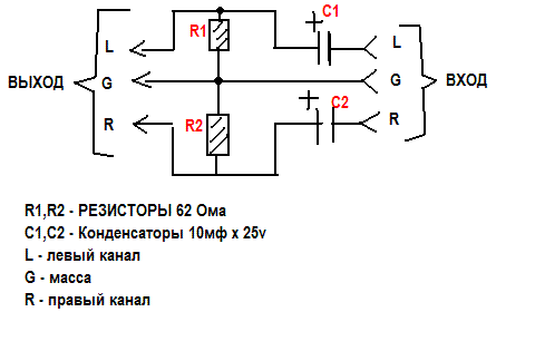

Вобщем столкнулся я с такой проблемой.Сделал переходник с 3.5 в 2.5 на свой E398, втыкаю уши до 60оМ они пашут нормально,но захотел я воткнуть колонки от компа (с сабвуфером-там усилитель),и тел не видит что воткнута гарнитура не писка ни чего,и я начал разбираться в чём проблема.На входе усилителся сопротивление в среднем 2кОМ и больше, и наш е398 это сопротивление просто не видит, и поэтому не видит и сами колонки.
Это было что-то типа вступления, а теперь перейдём к делу:
Для сборка устройства для подключения тела к акустики С УСИЛИТЕЛЕМ(усилитель обязательно!!) нам понадобится:
1)вход(3.5)
2)выход(3.5)
3)2 конденсатора 10мф x 25v
4)2 резистора 62r (ома)
С помощью этой конструкции мы специально подаём сопротивление 62ом которое тел видит и следовательно увидит гарнитуру и будет подавать звук и колонки будут играть smile.gif . 2 кондесатора мы ставили что-бы при подкличении усилка с слищком низким или высоким сопротивлением не спалить ни телефон ни сам усилитель. Сразу говорю не подлючайте через такой переходник наушники будет очень тихий звук! Ах да я подключаю этот переходник в переходнику 3.5в 2.5 поэтому обьяснил и дал схему именно для такого варианта. С помощбю такого вот переходника мона подключить тел к усилителю и к нему подключить колонки S90 (наши большые колонки если кто не знает по 45ватт, 90ватт-пиковая мощность) и озвучивать весь микрорайон smile.gif . Нише даю схему распайки:

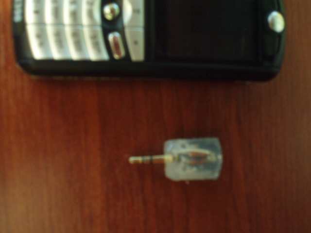

да кстать совет: после сборки всё-это можно залить термоклеем для прочности и удобности!! я себе так и сделал вот фото :

У меня тоже была проблема с подключением через переходник S90 и усилка!
Так я схему перед подключением в усилитель подключал, как бы предусилитель от старых колонок оторвал, сопротивление повышалось и телефон видел что к ниму подключили усилитель с колонками!
Пока то что сдесь описано не делал, но должно работать!
Есть вопросы, от этой штуки мощность сигнала не падает, S90 теше чем от нормального источника играть не будут???

Гребенников будут играть тише,но совсем на чуть чуть где-то на 10% тише это же всё-таки телефон smile.gif

А по моему было бы достаточным поставить 2 резистора между землей и левым и правым каналом, где-то по 1 килоому.

ApxuBatop а наш усилок на моторе увидит такое сопротовление ?

мона проста сделать переходник на 2 выхода, и подключить одновременно уши и усил, я так делал , очень удобно
насчет кандеров, то на звук лучше всего ставить серии К73-17 0.47 мкф 63В, они не режут звук, но габаритная весч, но в любом случае нужны тока для безопасности, все другие кандеры портят звук
