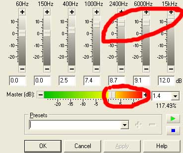

Пару дней назад я добился громкости уровня телефона Л7. Ну а теперь подробнее.
Первое что вам надо это естественно gain_table.bin, у меня стоит из монстра By Dimka & Osta. Следующим этапом является подбор песни (она должна быть с голосом потому как тогда получается данный эффект).
Затем выбранный вами трек редактируете следующим образом: поднимаете те частоты которые указаны в скрине.
Поднимаете до тех пор пока не начнется хрипота.

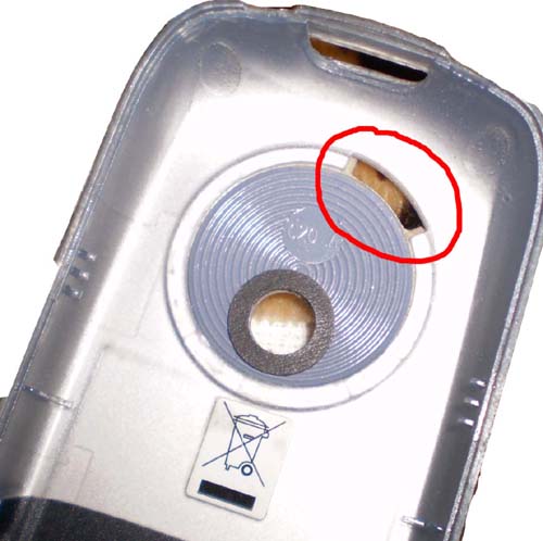

Ну и самое главное что надо сделать, это сорвать решетку с задней панели так же как на скрине
Вот и все завливаем файлы в телефон и радуемся.
Вчера сравнивали с Л7, и вышло так что обьема больше в Л7, но орет громче с650. На улице просто в любом месте можно услышать.
Пробуйте, тестируйте, отписывайтесь!

Да я согласен, но при снятие решетки звук становится громче на 30%.
но тем самым ты рискуешь повредить динамик!не зря же он там стоит!
Нет я не рискую, там стоит еще одна решетка непосредственно возле динамика, так что с этим все в норме.
