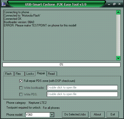

4. Открываем P2K_Easy_Tool_v3.9(программа не работает в Windows Vista и Windows 7!!!), ставим свою модель телефона, заходим на вкладку репаир и ставим галочку на фулл репаир пдс зон.
5. Подключаем кабель без батареи и нажимаем на "ду селект джоб" и нажимаем дальше "ок", в результате он все репарнёт.

делал все по инструкции. на 6 пункте ramldr не шлет лоадер. Бут не шьется.
ramldr показывает:
Switching to flash mode
Loader sending at addres 03FD0000AD
и останавливается.
P2K_Easy_Tool показывает:
тел входит в флеш и показывает 08.а0 r4513...56r_a.
подскажите что делать. тел в360.
и еще при прошивке фб снятым бекапом тел выбивает ошибку:
critical error 84

Модель телефона: L7
Connecting to phone ...
Connected to: 'Motorola Flash'
Connected OK
Bootloader version: 0902
ERROR: Please make TESTPOINT on phone for this model!
вот такая вот проблема после 4-го пункта

Stewart
сообщение 9.6.2008, 7:17
Сообщений: 94
Регистрация: 2.4.2008
Из: Минск
Пользователь №: 168 334
Модель телефона: L7
Прошивка: Zver 1.3
Рейтинг: 5.5
KN1GHT,
Кароч, все вещи бери из архива в закрепленном посте (внизу).
я к примеру шил через P@Keasy tool v 41, и было тоже что у тебя, бери v_39 из архива, там же есть и шрифт л7е с которым все получалость( с другими - нет)

KN1GHT
сообщение 10.6.2008, 10:32
Регистрация: 9.6.2008
Пользователь №: 174 447
Модель телефона: L7
все равно
Connected OK

Читай шапку внимательнее...
КАК ПОСТАВИТЬ НА AER/EOR ЛЮБУЮ ДРУГУЮ ПРОШИВКУ ИЛИ МОНСТРА:
Нужно обязательно применить этот ПАТЧ, к прошивке/монстру которого вы хотите поставить(подробнее ЗДЕСЬ), и прошится, например используя программу P2K_Easy_Tool_v39. Также читайте пост 34 в этой теме
