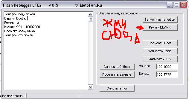

У меня горе, пробовал понизить бут по 3 способу по этой ссылке http://mпрочтите правила форума Motofan !.net/forum/index.php?showtopic=6921, теперь ошибка error:0х1FE и сразу после неё грузится Boot loader 08.A0. SW Version: R4513_G_08.B7.AER OK to program USB Transfer Mode, не бэкап ни что либо другое не делается. Помогите, телефон не мой, делал по просьбе. Очень надеюсь на помощь.
CarbonZyn
сообщение 28.11.2009, 20:22
Сообщений: 849
Регистрация: 20.3.2008
Из: Саратов -63
Пользователь №: 167 051
Модель телефона: L7; Е398
Все бодрячком=)))
Рейтинг: 281
eraserlives, smile.gif ссылка похоже с летса..... попрообуй сделать то же самое только по закрепленному посту в этой теме smile.gif
eraserlives
сообщение 28.11.2009, 20:50
Регистрация: 28.11.2009
Пользователь №: 210 391
Модель телефона: motorola V360
CarbonZyn,
я там в асю вам написал blush.gif , могу ссылку дать, с тем где я накосячил....
CarbonZyn
сообщение 28.11.2009, 20:52
Сообщений: 849
Из: Саратов -63
Все бодрячком=)))
Рейтинг: 281
eraserlives, sad.gif Ася не конектится уже не 4 клиета попробывал......... ссыль ненужна скажите пробывали ли вы этот метод?
eraserlives
сообщение 28.11.2009, 20:56
Сейчас пробую, боюсь добить тело! Да и не хочет на него вообще ничего ставить, но сейчас попробую sad.gif спасибо за быстрый ответ.
Добавлено позже (28.11.2009, 21:01):
phone failed initail security verification check. HAB error 0x8 ето когда заходишь в рсд
определяет его там как s flash neptune lte2
и ничего сделать не дает. ошибка error:0х1FE и сразу после неё грузится Boot loader 08.A0. SW Version: R4513_G_08.B7.AER OK to program USB Transfer Mode и все тоже на экране...

eraserlives, Открываем ramldr 0.5 переводим телефон во флеш режим *#красная кнопка подключаем нажимаем перевести в БЛАНК. открываем P2K_Easy_Tool_v3.9 версия 3.9 во вкладку repair
ставим галочку на фулл репаир пдс зон. нажимаем на "ду селект джоб" и нажимаем дальше "ок", в результате он все репарнёт, модель телефона Л7 не забываем должен репарнуть лог сюда smile.gif
