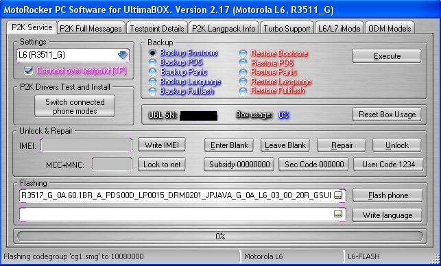

В нашем сервесе появился UBL (Ultima Box Lite) не могу понять как с ним работать. Тестировал его на L6 тело конектится но когда нажимаешь Repair прога виснет. При нажатии кнопки флешь выходит вот такое окно (рис. UBL.jpg)Прикрепленное изображение Нажимаешь ОК прохидит erase и виснет вот на этом (рис UBL1)Прикрепленное изображение
Киньте кто нибудь фак по моторокеру или объясните как с ним работать

Да через ТП делаю. Тело конектится

Кто нибудь напишите полную процедуру перепрошивки моторолы. Уже два дня V3I делаю не получается. НАчинается перепрошивка на 1% зависает и выдает ошибку Err no: 1010004 если не в лом постучите в асю 191945320 буду очень благодарен.

Прошиваю L7 даёт вот такую ошибку:
Split input file in codegroups
Processed 8 codegroups
Major Boot version supported by RAMLDR: 08A0
Establish connection to handset
FLASH Interface established ok
Read handset bootcore version
Bootcore version on handset: 0902
Sending RAMDLD to handset
Err no: 1130003
Err no: 1140001
Err no: 1150003
Err no: 1240006
Что это такое? Ни одна трубка не прошилась. Все после этого как только подключаешь ботарейку выходят в бут. Что не так я делаю с этой ультимой? Помогите кто нибудь?Стукните в асю 191945320

В моторокере нажимаю флеш на втором проценте первой группы он фалит.Что это?

CG1 начинает лить 2% проходит потом телефон отключается потом включается и заходит в бут в буте пишет Phone Code sig error.
