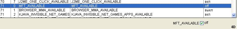

Для переключения типа вибро звонка C акустического НА механический, необходимо в программе "P2K Advanced Editor" ВЫКЛючить нижеуказанный SEEM:
Offset 71 bit 0 - "MFT_AVAILABLE" = "ВЫКЛ"
Сохраните изменения, перезагрузите телефон и проверьте вибро звонок, он должен стать механическим.

dvMax, большое сенкс, но ни чо покачт не получилось, хотя зделал всё как написанно. Пришел к выводу, что надоб сначала перепрошиться. Ща на ночь на зарядку поставлю и днём перепрошью.

Так, поэксперементировал ещё, и вот что вышло. Сейчас сижу на прошивке от 650.
Значит я ставлю галочку на 0 бит, в Хексе получается значение 4D. Этоже значение показывает и P2KAE. При этом из динамика начанают звучать вавы, которые лежат в корне. Из этого я сделал вывод, что это скорей всего акустический режим.
Если я снимаю галочку с 0 бита, то Хексе получается значение 4С. Этоже значение показывает и P2KAE. При этом никакой реакции нет :( Хотя по методу исключения, это и есть механический режим :)
Ставил прошивку от 650 в надежде на то, что там в принципе не будет акустической вибрации :) Но оказывается и в нём она есть. И ваще, уже склоняюсь к выводу, что моторчик в этом телефоне отсутствует :D
Ещё ща заметил одну особенность на прошивке от 220. При выключенном 0 бите, во время выбора типа вибры, динамик как-бы включается (чуть заметное шипение), и делает так НА ВСЕХ 5ти типах вибры, хотя при включённом бите гудит только на тех, на которые есть вавы. Мож как-нить динамик перебивает работу моторчика?

Чтоб включить механический вибровызов в seem значение должно быть 4D или 4С ???
Чтобы ВКЛючить механический вибровызов в программе “P2K Advanced Editor”
ВЫКЛлючи этот SEEM: Offset 71 bit 0, значение должно быть 4C
Иными словами в программе “P2KTools” по смещению 71 убери галочку с bit 0

dvMax, большое спасибо за разъяснения, но ничего не помогает cry2.gif cry2.gif cry2.gif Понесу ка я телефончик в гарантийку, мож чо зделают. Я уже все доступные на сайтах прошивки менял, ноль реакции.
Цитата(dvMax @ Пятница, 18 Марта 2005, 22:02)
Что бы не напрягать слух в ходе  экспериментов, рекомендую заменить WAV файлы акустической вибры на свои, например: мелодии или звуки. Так ты будешь наверника знать что там ширит/шумит, думаю разберешься.
Я точно могу сказать, что при 4D он проигывает ВАВы, а при 4С просто издаёт лёгенький шелчок и подшепётывает.
ps Телефон по времени прошивается около 2 минут :) Перепрошивал более десятка раз :)
