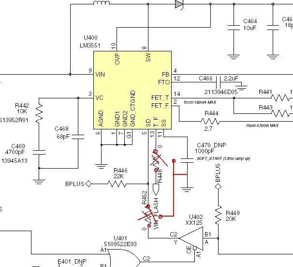

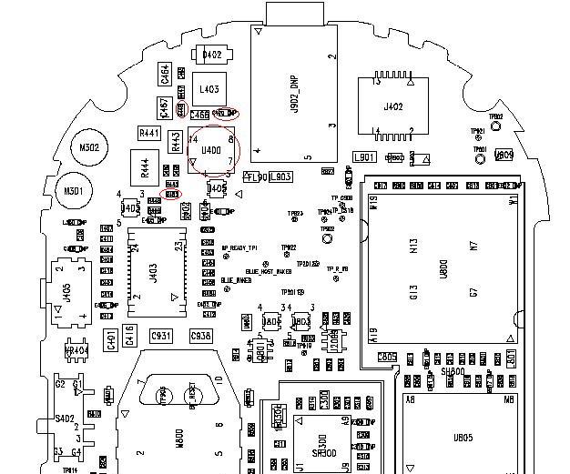

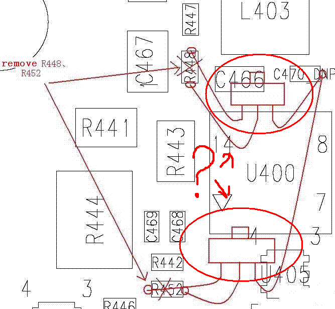

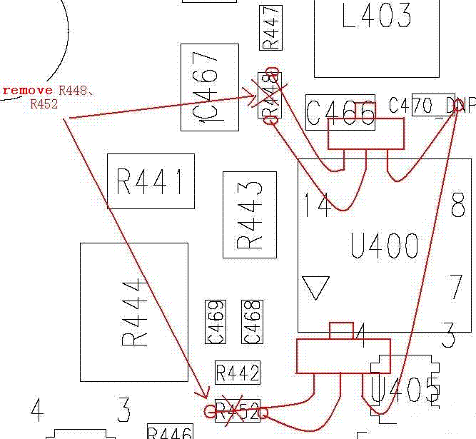

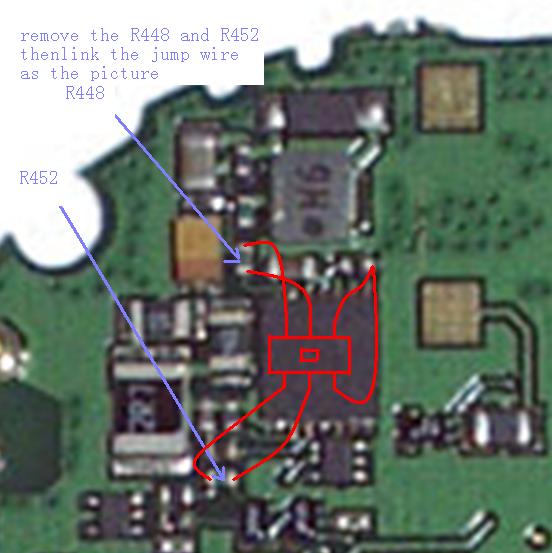

Look at the attached pictures and you will be able to make ROKR E2 FlashLight mode smile.gif

Motodimon,это мануал по тому,как использовать е2 в качестве фонарика.

QUOTE($atyR @ 2.8.2007, 3:38) *
It is low power mod, which will not drain much battery

QUOTE(SSmaster @ 2.8.2007, 15:36) *
А прграмно можно сделать? А то в железе калупаться-стремновато...
это сделано с железе. No software for this yet
