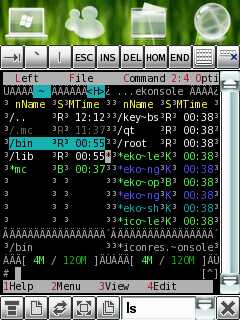

дополняю Maksimka! (по логам конфы moto@conference.jabber.ru)
Цитата(камрад 2sev)
ты же команду набираешь стилусом на клаве... когда набрал, ты ее не запускай, а сначала закрой клаву (пусть она освободит ту нижнюю половину экрана, которую занимала), потом только запускай набранную команду.. поскольку клавы на экране не будет, запущенный MC займет всю консоль и будет симпатичнее smile.gif
и прикалываю скриншот.
теперь еще бы псевдографику прикрутить. какие есть мысли?..

fireblade
сообщение 19.9.2007, 9:55
motoblade
Сообщений: 266
Регистрация: 20.6.2005
Пользователь №: 44 599
Модель телефона: V3i,E398,A1200e
Прошивка: своя/-/hybrid
Рейтинг: 58
не совсем правда понимаю зачем это нужно... как то слишком убого...

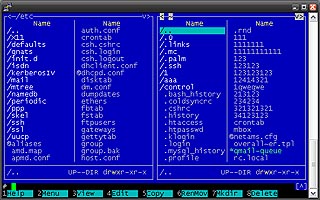

Ключик -a при запуске mc.
.../midc -c -x -a "$@"
Андрей)

а как исправить проблему с кодировкой?? русские буквы не отображаются корректно
