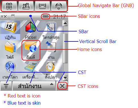

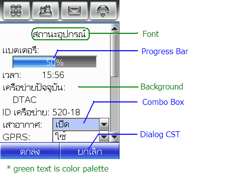

Что собой представляет скин (для новичков с EZX телефонами)
Скин – это компоненты, которые мы видим на экране: кнопки, полоса состояния, диалоги, меню, иконки, чекбоксы.. Составляющие скина разделены на иконки, оформление и цвета.
ИКОНКИ это все картинки, которые отображаются на экране в своём реальном размере, в котором они лежат в файле иконок
ОФОРМЛЕНИЕ это все картинки, которые отображаются на экране комплексными методами, такими как растягивание, масштабирование, наложение
ЦВЕТА определюются для компонентов, которые не рисуются с помощью картинки: для шрифтов, фонов, подсветки выбрвнного элемента
Все компоненты иконок упакованы в файле iconres.ezx с заголовком данных и всеми компонентами скина в одном PNG файле, упакованном в расширение «.skn». Я создал инструмент для извлечение и упаковки иконок и скина: IconPackager и SkinPackager. Под M$ Windows вам придётся установить Perl Interpreter перед тем, как они заработают.

В theme color palette table он используется если ThemeColorPaletteIndex если 0. theme color palette table должен иметь такие же строки или быть пустым, тогда цвета берутся из colorpalette.cfg по специальному индексу цвета в палитре
[THEME_COLOR_PALETTE_TABLE]
ThemeBackground = 255 255 255
ThemeBase = 255 255 255
ThemeForeground = 0 0 0
ThemeText = 0 0 0
ThemeButton = 28 111 122
ThemeButtonText = 0 0 0
ThemeHighlight = 186 200 248
ThemeBrightText = 0 0 0
ThemeHighlightedText = 0 0 0
ThemeDisabledText = 90 90 90
ThemeAMBottomHighlight = 186 200 248
ThemeAMBottomHighlightText = 0 0 0
В секции theme multi lang nameопределяется имя темы на лругих языках. Для нас она бесполезна. Поэтому пишем только одно имя по-английски в языке en-us.

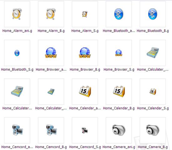

2. Файл иконок (Iconres.ezx)
Все иконки скина запакованы в файле iconres.ezx. Мы може распаковать и запаковать их программами IconPackager и SkinPackager. Они оба написаны на Perl и запускаются с помощью Active perl.
Ссылки
1) на Active Perl:
http://www.activestate.com/Products/ActivePerl/
2)и на распаковщики:
http://www.motorolafans.com/index.php?name...ails&id=192
Когда всё готово, положите скрипт unpackIconRes.pl в ту же папку, что и iconres.ezx и запустите его. Скрипт создаст папку «icons», в которой будут лежать все иконки.
Иконки можно разделить на много групп по префиксу в имени файла. Важные группы иконок типа GNB, CST, Home нужно заменит при создании нового скина. Некоторые группы используются для таких приожения, как Вluetooth, Calculator, Call, Calender, Camera, Email, Fm radio, FMMS (файл-менеджер), RPlayer (real player), Sync, Task, WorldTime. А некоторые группы используются для оформления: Dialog, SBar (иконки статус-бара, таки как сигнал, батарея), General, и Cut Screen (такие компоненты, как кнопки или чекбоксы), CLI (иконки, отображаемые при закрытом флипе)
- iconres.ezx объединён со стандартным файлом иконок /usr/data_resource/icon/iconres.ezx. Поэтому мы создаём только иконки для замены в скине, остальные возьмутся и з стандартного файла по умолчанию
- Не изменяйте размеры иконок. Если вы их измените, телефон будет растягивать иконки
- Не изменяйте имена. Телефон ищет иконки по именам
- Оригинальный формат иконок – GIF – отображает 256 цветов, из-за чего могут возникнуть рваные границы вокруг иконки. Во избежание этого вы можете использовать формат PNG, хотя он занимает на порядок больше места.
- Новая фишка A1200 это анимированные иконки. В наборе Home_XXX_ani и GNB_Acti иконки будут анимированными при получении фокуса. Но для создания анимацмии можно использовать только GIF
После создания новых иконок для скина положите packIconRes.pl в ту же папку, что и «icons» и выполните скрипт новый файл с иконками будет называться newiconres.ezx

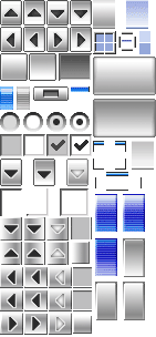

3. Файл скина (*.skn)
Все компоненты скина находятся в одном PNG файле, запакованном в .skn .Мы можем распаковать картинки скина с помощью SkinPackager
Положите unpackSkin.pl туда же, где лежит файл .skn. Переименуйте его в motoskin.skn и запустите unpackSkin.pl. Скрипт создаст папку "skins", содержащую картинки скина в PNG формате.
Компоненты скина можно разделить на много групп по префиксу в названии.
- при изменении компонента обратите внимание на размер и расположение этого компонента.
После полного создания нового скина положите packSkin.pl к папке "skins"и выполните его. Новый iconres.ezx будет называться newiconres.ezx и лежит там же, где и packIconRes.pl. переименуйте его в iconres.ezx.

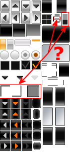

Опытные скиностроители, помогите определить, где в меню можно встретить следующие элементы (выделено красным):
