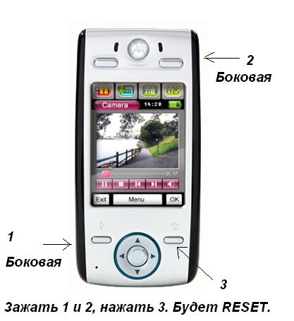

Есть и другой способ восстановления - это одновременное нажатие нескольких клавиш ,
но его я не пробовал.

Есть ХардРезет на Е680, аналогично виндосмартам. Только надо зажимать 2 кнопки и потом включать.
