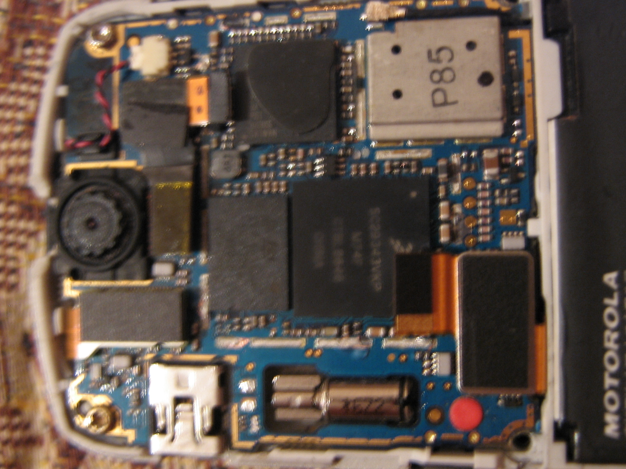

Мой L7e постепенно умирает. Прошивал его уже много раз. Недавно пришлось прошивать его еще раз, т.к. перестал включатся, телал ТП. Чтобы ТП было делать удобнее я отколупал защитную платку. Телефон прошился, но начались огромные проблемы. Это: не работает камера, то играет, то не играет музыка, не воспроизводится видео, телефон бывает сам выключается, при этом экран скачет и загорается всеми цветами радуги, полной батареи хватает только на час! потом телефон садится, даже если просто лежал, при работе он сильно нагревается (вроде всеsmile.gif. Мне кажется скорее всего я чо нибудь поломал когда отдирал защитную платку. А теперь, внимание, вопрос: может кто знает чем можно помочь моему телефону, что именно в нем сломано

Ты скинь хоть фотки платы. Как мы тебе скажем че у тебя сломалось. Кстати с л7 подобная ерунда была, только у меня вообще экран не работал. И что самое тупое- мне его даже в двух сц не починили.

Вот фото телефонаПрикрепленное изображение
Добавлено позже (23.9.2008, 21:55):
я собираюсь этот телефон продавать, так что самое главное что мне нужно сделать - это камеру (пишет или сбой сьемки картинки в фотокамере, или системная ошибка в видео камере) и чтобы видео воспроизводились (как только включаю любую видюшку у мя все на экране начинает скакать, потом экран загорается всеми цветами радуги, потом тел зависает)

_Sandro_, Видно, что тел утопленник!!!! Отсюда и все проблеммы

Bl@cK~St@rR,
фотография плохого качества и тяжело делать выводы такого рода!

Bl@cK~St@rR, да, было дело, топил телефон

Выводы я сделал по индикатору воды!!
Если тел утопленник, прошивками его не востановиш. Он так и будет вечно слетать.... (поверь мне, я в сц работаю) Выход есть, отдать в сц, пусть промоют от воды, востановят напайки под флешем, процем и другими микросхемами. А так, даже если ты его сразу после воды чательно просушил, не факт, что вода не осталась под микросхемами. И они будут постепенно отгнивать и тел будит умирать!!!!!

Bl@cK~St@rR, после купания мой тел работал исправно еще пол года, и ни разу так не глючил.
мне просто очень жалко денег и я хочу сделать свой мотор своими руками smile.gif может есть еще идеи как его вернуть к жизни?
