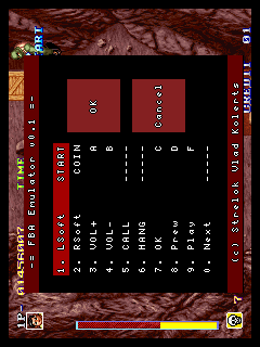

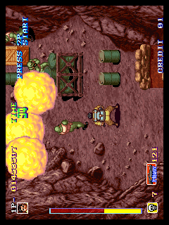

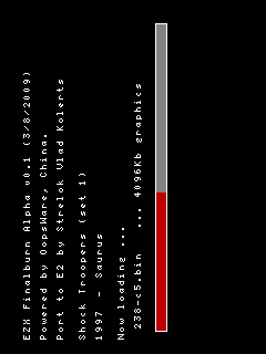

EzxFBA 0.1 alpha
Меню вызывается решёткой, для применения изменений жмём зелёную, для отмены - красную.
Скорость игрового процесса отличная, но долго загружаются ромы..
Ромы скачать можно здесь.
Скачиваем и добавляем в архив рома содержимое neogeo.zip(в архиве с эмулятором). Путь к ромам /mmc/mmca1/E2muX/EzxFBA/Roms/

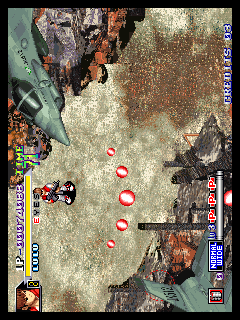

Новая версия EzxFBA доступна для скачивания на e2.at.ua
блин, ну разверни чтоль скрины, всю шею сломал xD
PS:Kirill111111, и снова я не повернул скрины :p
