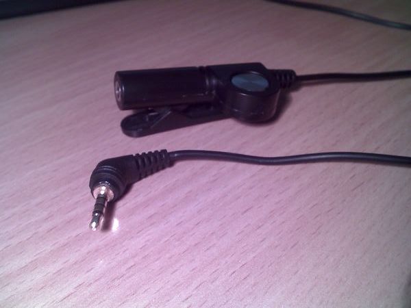

Был у меня такой же переходник но поработал у меня он 2е суток! Потом розвалился,разорвался....в украине его цена 15грн 3 бакса!!
У меня это уже второй переходник. Не спорю, по началу его использовать проблематично, но если склеить ровными руками, прослужит довольно долго. У меня первый прослужил 7 месяцев(носил в кармане каждый день, слушал музыку когда как). Вот второй уже почти 2 месяца служит... оба склеивал, ибо китайцы явно в них жалеют клея.
