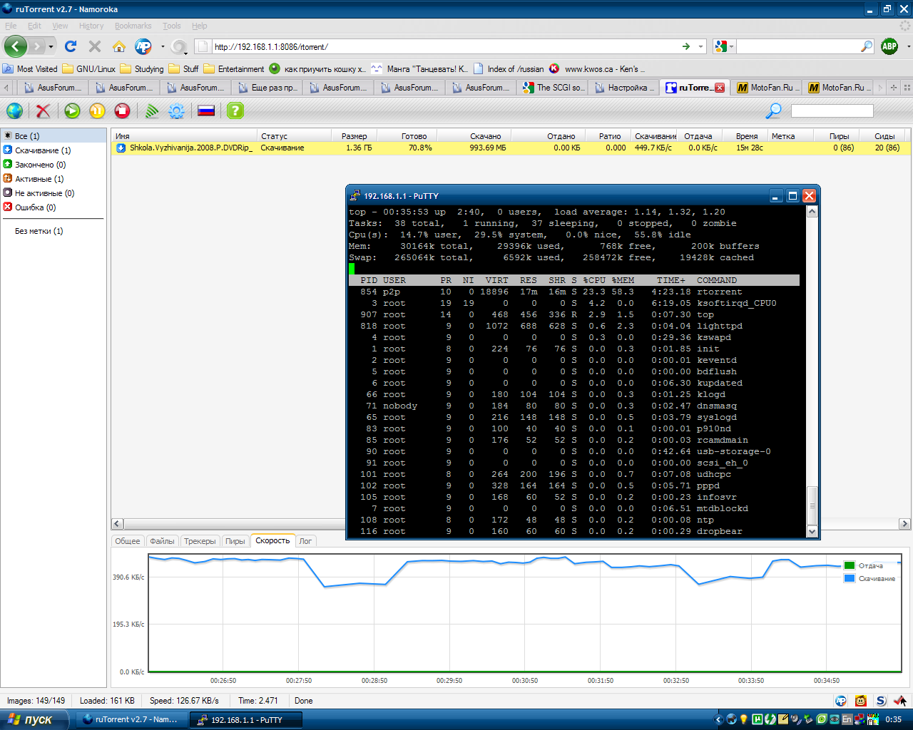

motoprogger,
сейчас снова установил Transmission ради эксперимента и поставил на закачку фильм. Пока он работает в фоне, нагрузка на процессор скачет в районе 50-70 процентов. Как только я захожу в веб-интерфейс, нагрузка за несколько секунд поднимается до 95%, и веб-клиент отваливается от transmission-daemon.
Что интересно, при этом потребление демоном Transmission памяти по данным top не превышает 10% (около 3 метров), а закачка идет на пределе моих 10 Мбит/с. Поэтому, вероятно, это действительно кривая сборка (или высокая нагрузка из-за кривого контроллера USB, не знаю).
Сообщение отредактировал A.Vas - 5.10.2009, 14:18
Так веб-интерфейс вообще ни разу не успевает прочитать данные с transmission-daemon? Попробуй консольный интерфейс transmission.... остальные функции роутера нормально работают параллельно с Transmission?

motoprogger,
спасибо за рекомендации - теперь у меня будет пища для размышлений на выходных. xinetd есть, разных веб-серверов куча - отчего бы и не попробовать склепать свой интерфейс.
Утром попробовал альтернативу - связку rtorrent + lighttpd + ruTorrent (да, его нет в ipkg, но он есть на сайте разработчиков smile.gif). Результат получился, я бы сказал, противоположным результату опыта с transmission: на той же одной закачке потребление процессора составляет 20-30%, памяти - 40-60%. Сейчас вот сижу и думаю, что же лучше для практического применения: активное использование процессора (возможно, в сочетании с наколенным веб-интерфейсом) или почти стопроцентное использование оперативы и, как следствие, активное использование свопа...
Сообщение отредактировал A.Vas - 9.10.2009, 17:58

A.Vas,
А если Deluge? Он может из консоли запускаться, и веб-морда там неплохая. Правда, требует Python.
ВНЕЗАПНО, ruTorrent порадовал знакомым гуем.
