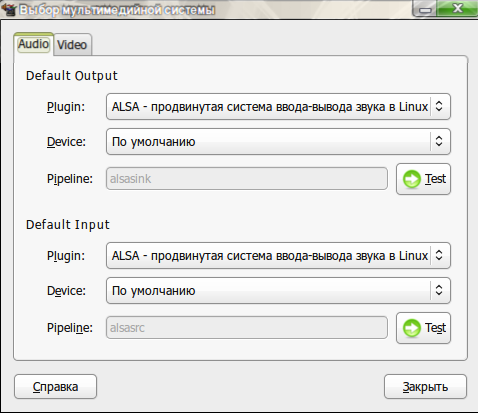

пульс аудио буянит....user.log полность забит таким:
Nov  9 00:39:05 bogdan-desktop pulseaudio[1880]: socket-server.c: accept(): Too many open files

сообщение 9.11.2009, 20:49
Цитата(r.o.m.a.N @ Сегодня, 22:44)
use alsa

Bogd@n,
apt-get remove pulseaudio, если уж так.
Хотя в бубнте пульс - мастхэв.
