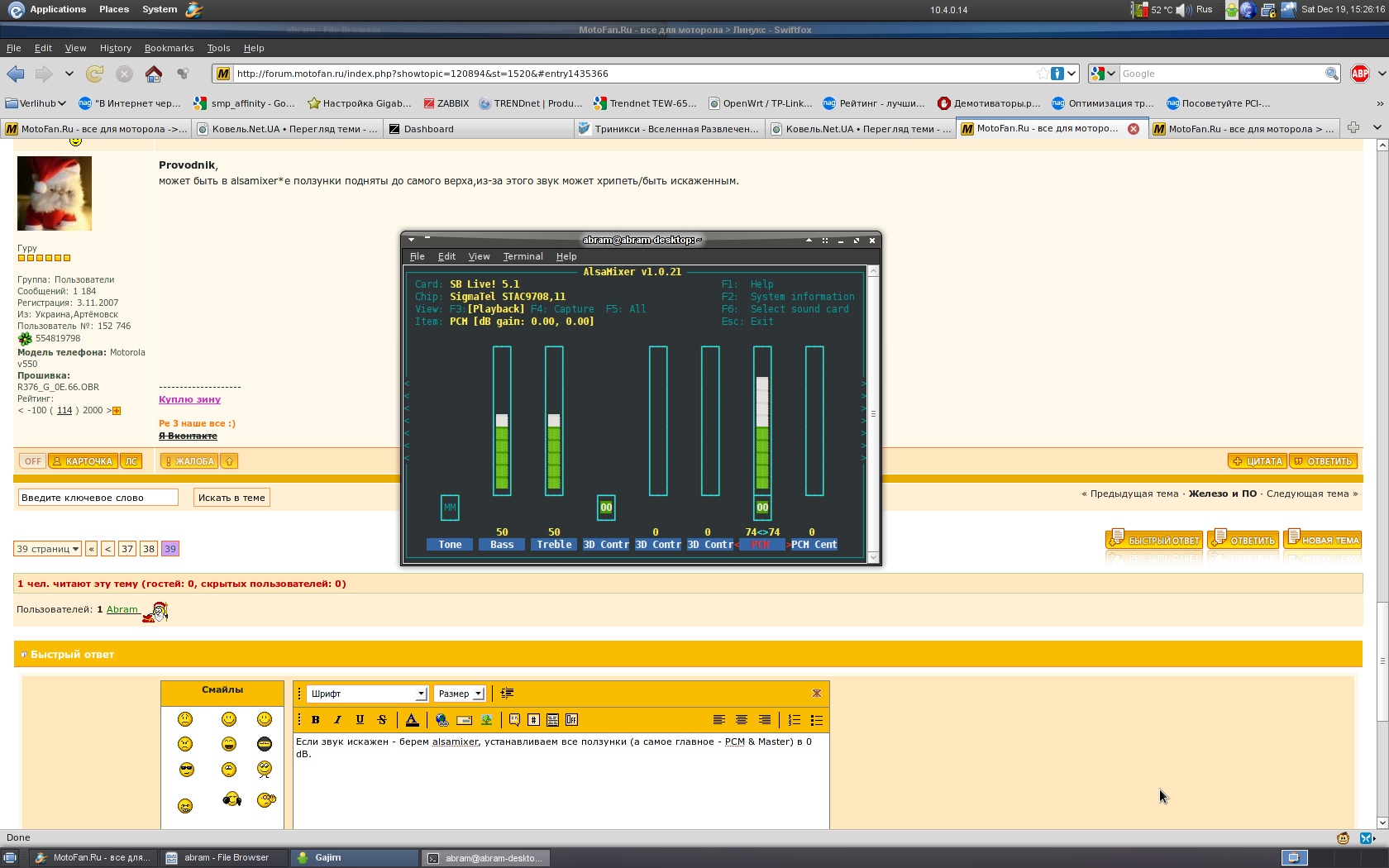

Provodnik,
может быть в alsamixer*е ползунки подняты до самого верха,из-за этого звук может хрипеть/быть искаженным.

Если звук искажен - берем alsamixer, устанавливаем все ползунки (а самое главное - PCM & Master) в 0 dB.
Screenshot included.

Ну да, несколько неверно выразился, звук более плохого качества по сравнению с абсолютно идентичным по железу ноутом, но с другой системой
Т.е. звук не искажен, он просто фиговый по качеству и дело не в эквалайзере

Пробуем идти в гугль по поводу "ALSA disable dmix" (по умолчанию происходит преобразование частоты дискретизации). Вдруг да поможет.
