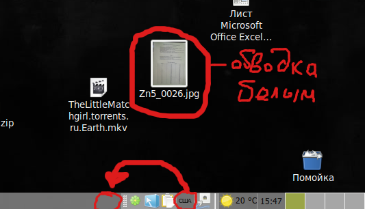

сообщение 15.5.2010, 19:27
Стоит убунта 10.04 ,при загрузке один из пяти раз настройка оформления/темы/звуки сбиваются на стандартные ,для того что бы все стало нормально нужно зайти в Параметры-внешний вид и тогда сразу все становится как нужно.Как решить эту проблему?
И еще не как не научились из трея часы доставать?

сообщение 17.5.2010, 13:02
Цитата(Alesha_Pl @ Сегодня, 10:15)
Куда доставать :)
ой,перепутал,не часы ,а индикатор раскладки клавиатуры https://forum.motofan.ru/index.php?act=Attach&type=post&id=225873 ,а то теряется среди значков... : (
Genius of the Fall
сообщение 17.5.2010, 13:24
Сообщений: 532
Регистрация: 30.7.2008
Пользователь №: 178 185
Прошивка: HZ
Рейтинг: 101
Насколько я знаю, апплет, отображающий раскладку, более не разрабатывается, а индикатор в области уведомлений можно только отключить совсем, но не перенести. Если так нужна удобная визуальная индикация, могу посоветовать xxkb с отображением раскладки в заголовке окна.
сообщение 17.5.2010, 14:13
как это сделать?
спасибо,попробуем.
Genius of the Fall
сообщение 17.5.2010, 17:21
Сообщений: 532
Прошивка: HZ
Рейтинг: 101
Цитата(Bogd@n @ 17.5.2010, 20:13) *
как это сделать?
В реестре^Wgconf-editor /desktop/gnome/peripherals/keyboard/indicator/ — где-то здесь должно быть. Если там нету, то можно поискать на LOR'е — там это много раз обсуждалось, кажется.
