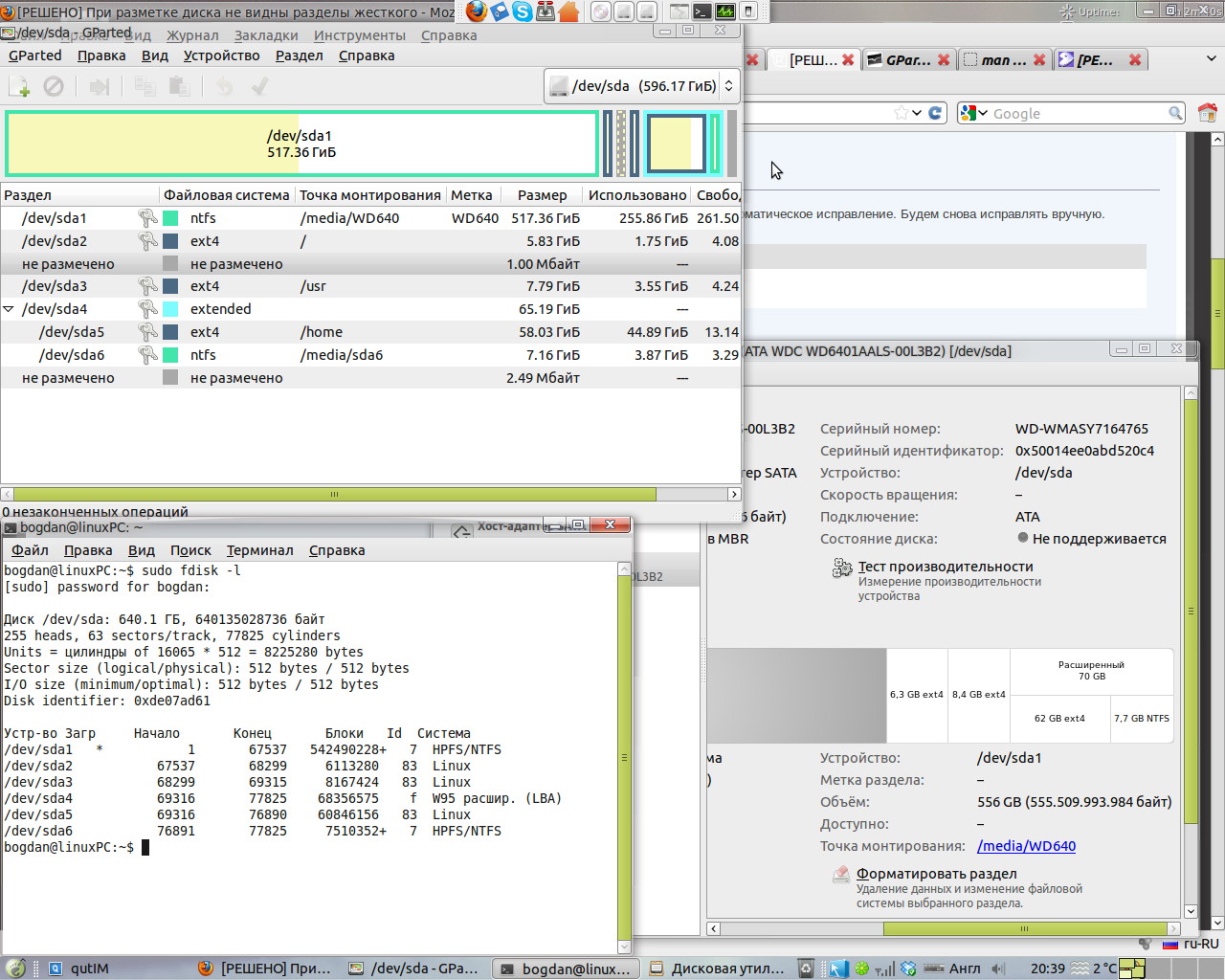

сообщение 7.4.2012, 15:20
Вот такая проблема : отрезал кусок из /home (sda5) и добавил к /sda6 с помощью gparted,все прошло отлично.Но граб после перезагрузки не хотел запускаться,как дело доходило до загрузки комп перезагружался без каких либо ошибок,я переустановил граб,но загрузился в убунту с 3 попытки,она мне сказала что /home заполнен и на нем свободно 0 байт,я почистил его и теперь все стало нормально.
Появилась проблема с таблицей разделов
Диск /dev/sda: 640.1 ГБ, 640135028736 байт
255 heads, 63 sectors/track, 77825 cylinders
Units = цилиндры of 16065 * 512 = 8225280 bytes
Sector size (logical/physical): 512 bytes / 512 bytes
I/O size (minimum/optimal): 512 bytes / 512 bytes
Disk identifier: 0xde07ad61
Устр-во Загр Начало Конец Блоки Id Система
/dev/sda1 * 1 67537 542490228+ 7 HPFS/NTFS
/dev/sda2 67537 68299 6113280 83 Linux
/dev/sda3 68299 69315 8167424 83 Linux
/dev/sda4 69316 77826 68364607+ f W95 расшир. (LBA)
/dev/sda5 69316 76890 60846156 83 Linux
/dev/sda6 76891 77825 7510352+ 7 HPFS/NTFS
т.е. расширенный раздел sda4 заканчивается за приделами диска.Gparted видит как один целый диск,дисковая утилита говорит что еще свободно в конце 18 миллионов терабайт smile.gifВот проблема один в один как у меня http://habrahabr.ru/qa/3913/
Везде советуют удалить разделы и переформатировать диск заново,но у меня нет куда его забекапить.Как в ручную можно это исправить?В testdisk прогонял-безрезультатно.

сообщение 7.4.2012, 17:43
Решил свою проблему,оставлю тут заметку:
сохранил старую таблицу
sudo dd if=/dev/sda of=table1.hdd bs=1 count=66 skip=446
для восстановления при повреждении
sudo dd if=table1.hdd of=/dev/sda bs=1 count=66 seek=446
Ну и сама суть
с помощью команды
sudo fdisk -l
посмотрел что выходит за границы и вручную исправил конечный цилиндр на sda4
sudo sfdisk -f -N4 /dev/sda
попросила ввести начало и количество цилиндров через пробел.
И вот что получилось )
кошмар что у меня творится с разделами-знаю)
