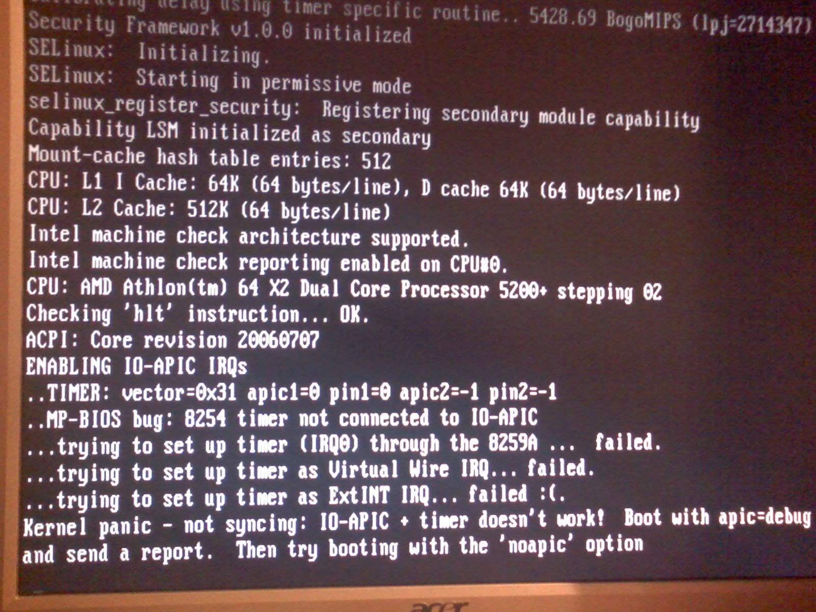

такая ошибка выходит когда пытаюсь запустить диск
Genius of the Fall
сообщение 28.1.2009, 13:41
Сообщений: 532
Регистрация: 30.7.2008
Пользователь №: 178 185
Прошивка: HZ
Рейтинг: 101
Meate,
Капитан Очевидность как бы намекает нам, что надо выполнить загрузку с параметром "noapic". Очевидно же.

Genius of the Fall,

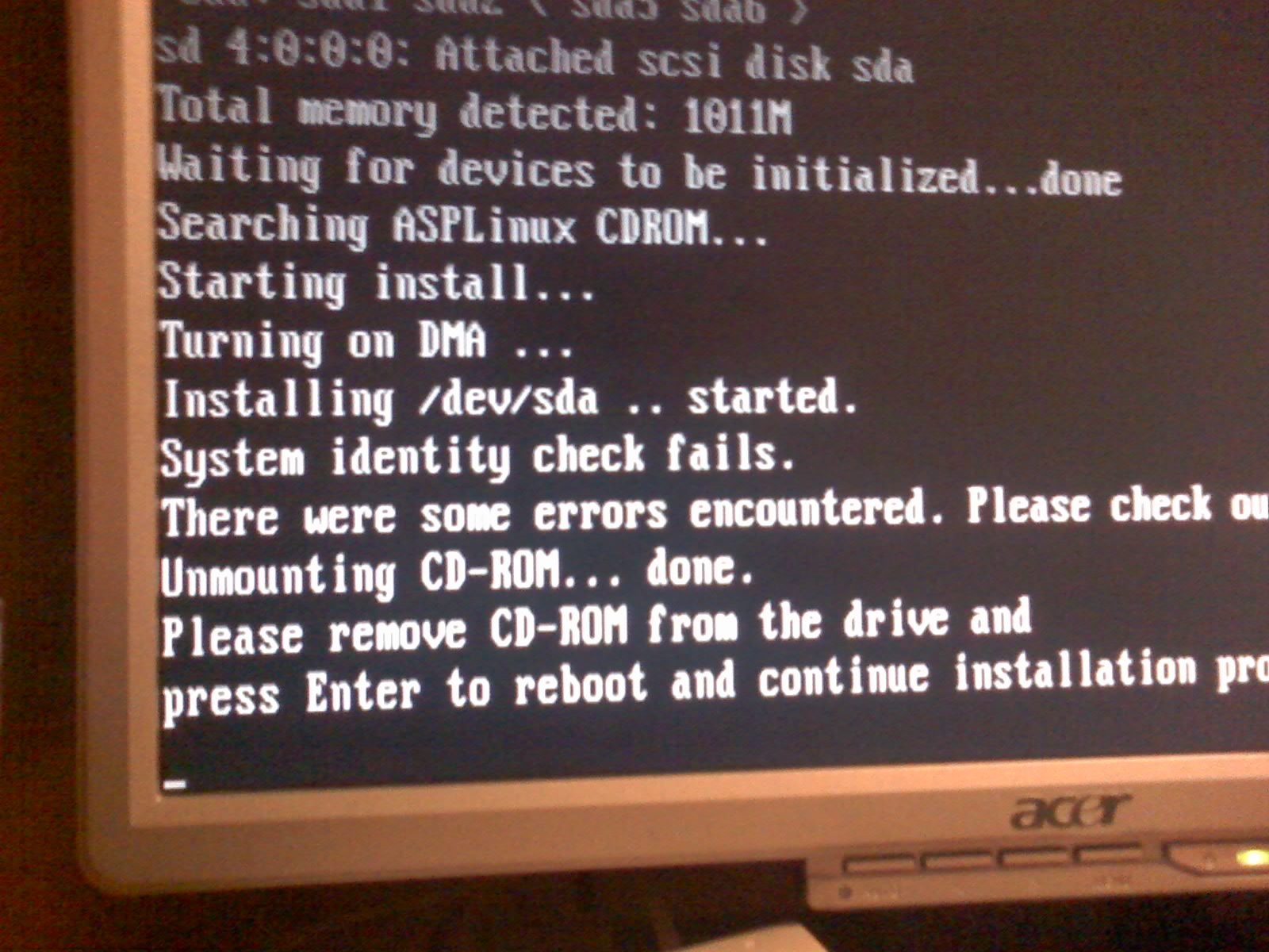

эту штучку я выключил в биосе, теперь другая ошибка, скрин прилагаю, из за этой ошибка винда больше не грузится,пришлось переустанавливать thumbdown.gif
или это не ошибка, но всё равно установка не идёт после перезагрузки
Сообщение отредактировал Meate - 28.1.2009, 15:18

Все что могу пока посоветовать - другой дистрибутив. Похоже, что оборудование не определилось должным образом.
З.Ы.: Выключение APIC в BIOS - гарантированная смерть для установленных форточек. Линукс это перенесет, а винда - нет, в чем вы и убедились. Ведь не просто же так я говорил, что отключать нужно только для ASP.
