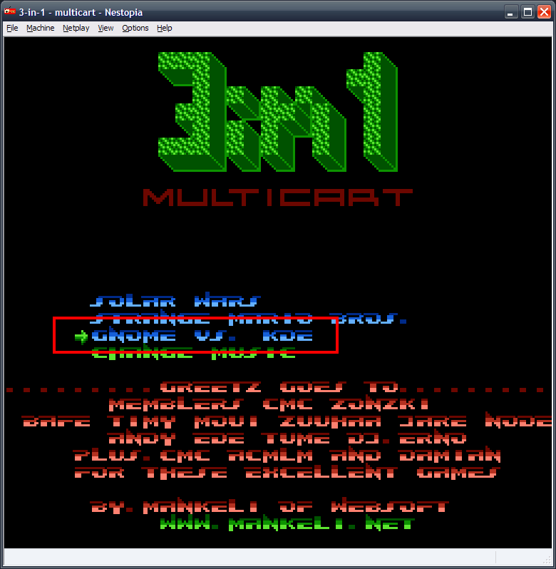

Кстати, о холиварах. Недавно нашел одну дендевскую игру с очень интригующим названием...
На поверку игра оказалась обычным симулятором бинго, в котором играют гном и какое-то странное зеленое чудище. Но за название зачет biggrin.gif
