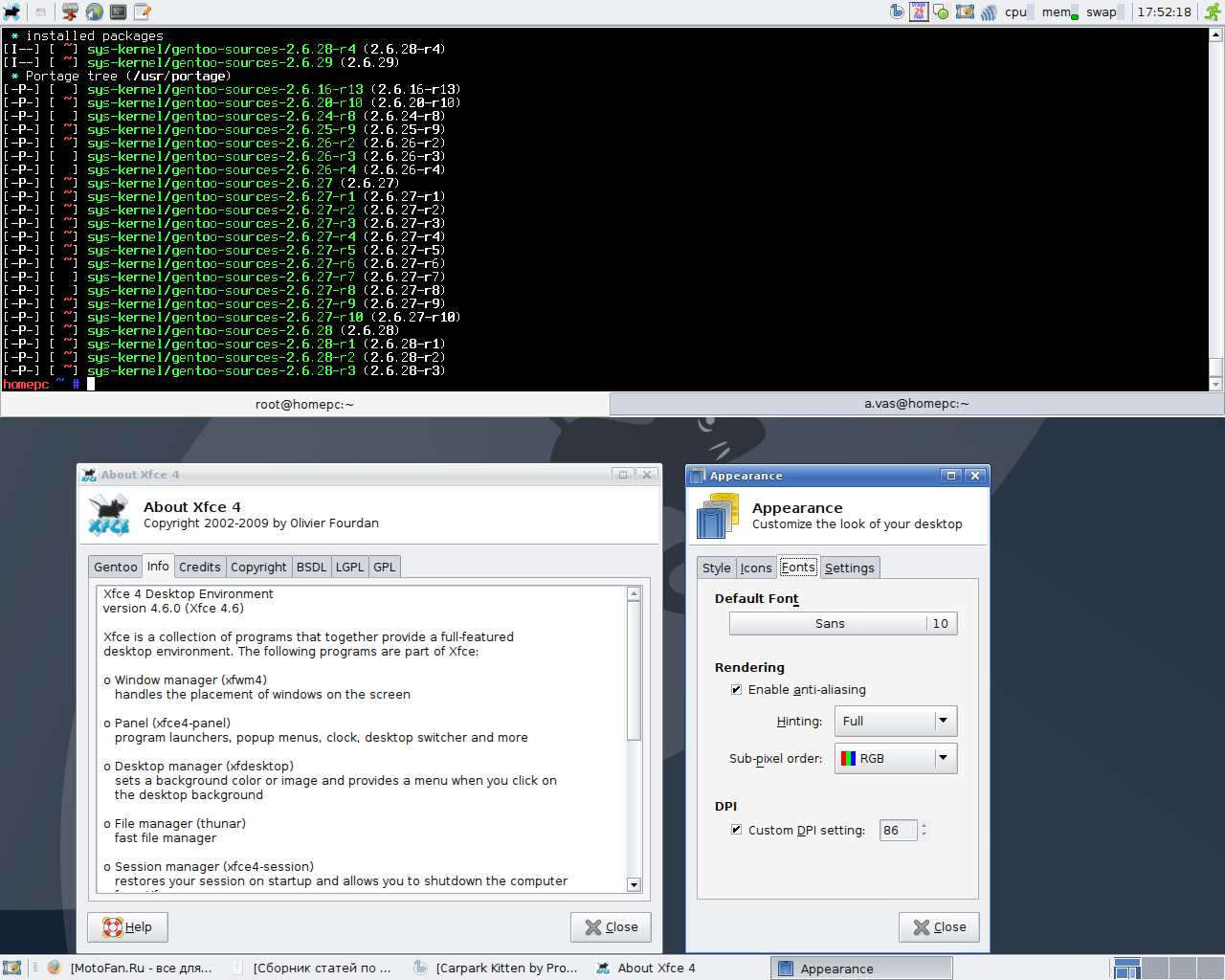

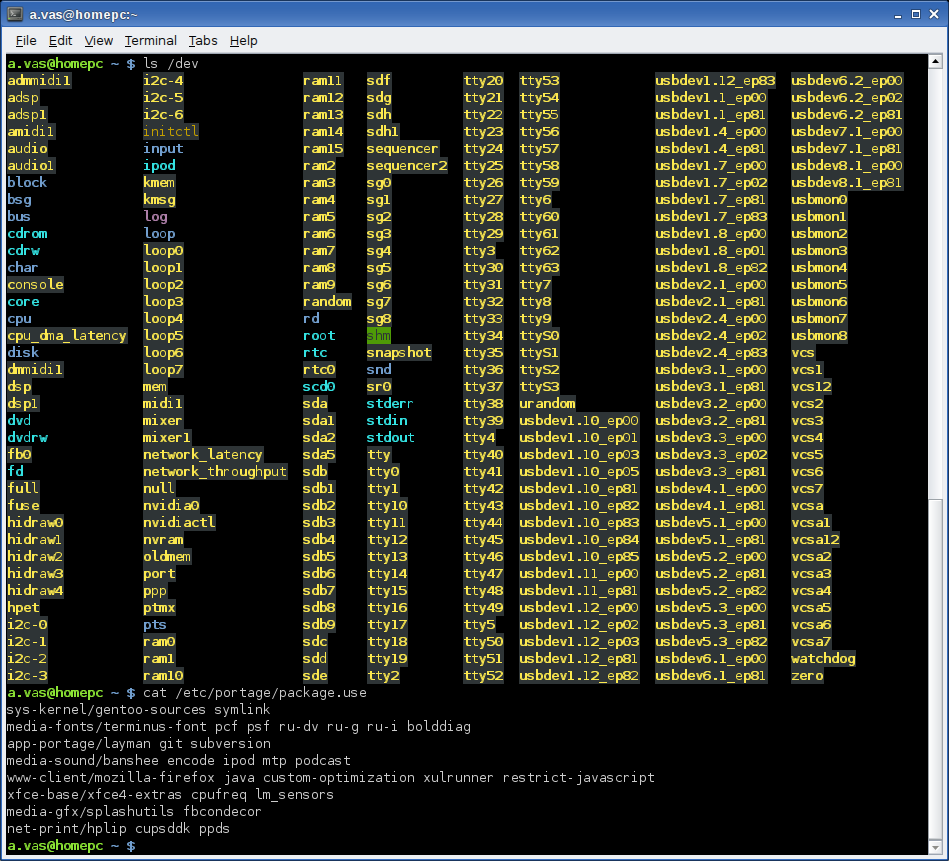

сообщение 29.3.2009, 11:09
Сообщений: 1 016
Регистрация: 2.12.2005
Из: г. Томск
Пользователь №: 60 511
Модель телефона: HTC One X
Прошивка: CyanogenMod 11
Рейтинг: 435
Пару дней назад собрал Xfce4 4.6.0, теперь пытаюсь его настроить для комфортного использования. В принципе, в настройке ничего сложного нет, однако есть два момента, которые мне до сих пор не понятны:
1. Говорят, в XFCE есть свой менеджер композитных эффектов. Это правда, или для настройки теней и настоящей прозрачности все же необходимо использовать xcompmgr и transset?
2. Есть одна непонятная проблема со сглаживанием шрифтов. Оно работает во многих системных приложениях (даже в Firefox), но мне никак не удается сделать так, чтобы шрифт в терминале тоже был сглаженным:
На этом скриншоте видно, что сглаживание в системе работает и подчиняется настройкам, однако в терминал без слез смотреть просто невозможно... На скрине показан терминал Tilda, однако подобная проблема проявляется и в gnome-terminal, и в терминале из комплекта xfce. Включение или отключение сглаживания в настройках терминалов ничего не дает... Подскажите, в какую еще сторону можно попробовать копать.

Genius of the Fall
сообщение 29.3.2009, 11:28
Сообщений: 532
Регистрация: 30.7.2008
Пользователь №: 178 185
Прошивка: HZ
Рейтинг: 101
1)У меня 4.4. Есть свой true-композит. xcompmgr отсутствует, про transset и не слышал.

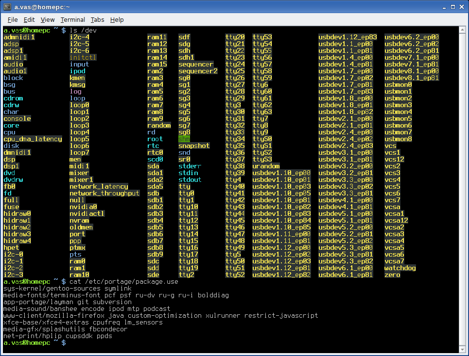

2)А что за шрифт? У меня всегда стандартный Monospace - проблем нет.
Вообще, Debian, наверное, развращает, ибо со шрифтами там, в основном, все кавайно, особенно, если msttcorefonts есть...
Цитата(r.o.m.a.N @ 29.3.2009, 17:15) *
Тема со скриншотами чуток не здесь :-)
A.Vas
сообщение 29.3.2009, 11:32
Сообщений: 1 016
Из: г. Томск
Рейтинг: 435
Genius of the Fall,
шрифт Terminus. Попробовал поставить Monospace - все равно жирный шрифт выглядит ужасно...

Скорее всего, для твоего шрифта где-то сказано, что его нельзя сглаживать. Не спрашивай, где biggrin.gif. Я эти дебри X.org-а без пол-литры не берусь разгр[вырезан мат]ь.

это сжатие jpeg или все на самом деле так страшно?
Сжатие. В пнг все куда лучше

У меня Terminus не сглаживается вообще, но выглядит аккуратно. Monospace нуждается в сглаживании, иначе мажется.
upd: Abram, да, похоже, для Terminus нет сглаживания.
upd2:таки есть - проявляется для Terminus Oblique.
Сообщение отредактировал Genius of the Fall - 29.3.2009, 12:25

в том-то и дело, что в терминале любой жирный шрифт почему-то не сглаживается (или наоборот, криво сглаживается). Вот, к примеру, окно gnome-terminal с шрифтом Monospace:
Как видно, обычный шрифт выглядит вполне неплохо, но жирный шрифт снова ужасен. Сейчас буду разбираться в настройках fontconfig, может, это задается где-то там...
oops, не тот скриншот... То был скрин gnome-terminal со шрифтом terminus, но с библиотекой freetype без поддержки TrueType BCI. То, что было описано, находится на этом скрине:
Сообщение отредактировал A.Vas - 29.3.2009, 13:51
