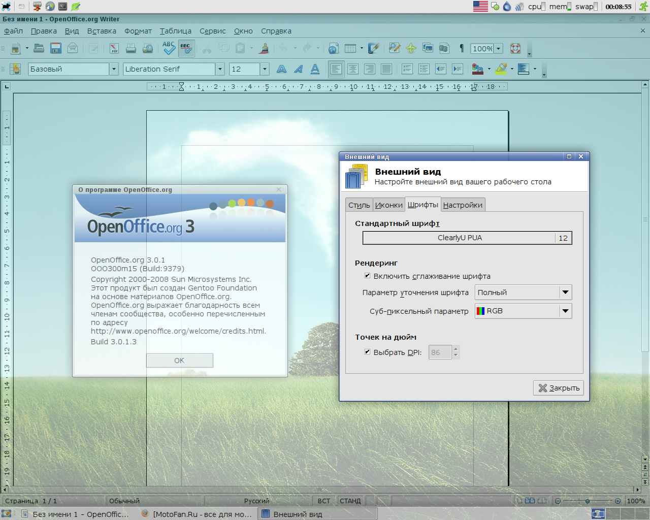

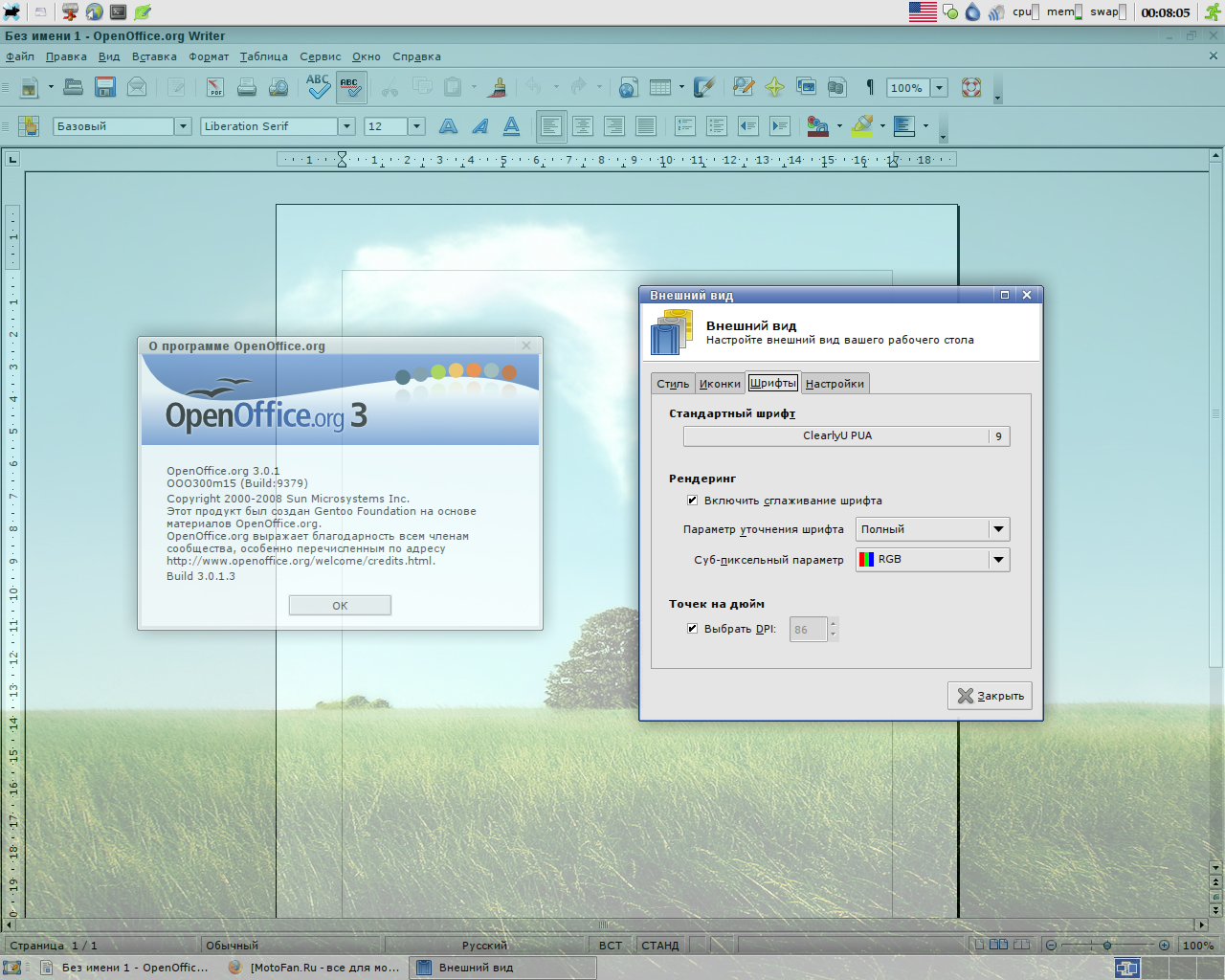

Рейтинг: 101
Такая проблема: имеется OpenOffice.org(я вкурсе, что он не нужен, и есть TeX), также стоит пакет openoffice.org-gtk(если кто не знает - он обеспечивает gtk look для OpenOffice.org). Так вот, дело в том, что он нагло игнорирует выставленный в настройках gtk шрифт(в опциях галочка проставлена как надо). Т.е., везде используется Verdana, 8 pt, а в ООо - вроде и она, но не 8, а 10 пунктов... Не смертельно, но раздражает.
//Прописывание шрифта в ~/.gtkrc-2.0 ничего не меняет, если что.
//Вспомнил, что где-то видел упоминание о какой-то переменной окружения для ООо.
//А, да - в Гноме, с пакетом openoffice.org-gnome, такой проблемы не было.
Традиционно - что делать?

Genius of the Fall,
у меня шрифт в OpenOffice.org совпадает с выставленным в настройках XFCE. ООо 3.0.1 от Go-OO, собран из исходников. Может быть, это бага конкретной сборки в дебиане?
ЗЫ: ого, в дебиане совместимость интерфейса ООо с темой GTK/Gnome достигается установкой отдельных пакетов? blink.gif Как же хорошо, что я использую Gentoo...
ЗЗЫ: сборка ООо из исходников - это ОЧЕНЬ долгое занятие, у меня на Q6600 на это ушло около двух с половиной часов.
Подозрения на пакет адаптации интерфейса...
Genius of the Fall,
Ну, есть ведь еще и КДЕ - там свой пакет используется. Надо полагать, в Генту используются флаги при сборке, указывающие, какой тулкит надо поддерживать?
Вот еще :-D, кроме ядра и модулей принципиально ничего не собираю, иначе зачем было выбирать бинарный дистрибутив? ;-)
upd:Манипуляции с заменой шрифтов(Tools>Options>Fonts>Apply Replacement Table) не дают эффекта...(делал по официальной Вики)
Да, тут за это отвечают USE-флаги gtk, gnome и kde. Можно установить все три этих флага - тогда после сборки получится монстр, внешний вид которого будет вписываться в любое из основных DE smile.gif
UPD. По поводу проблемы - можно еще попробовать такой способ (хотя он наверняка уже был опробован): http://www.le-gall.net/sylvain+violaine/bl...too-big-in-xfce
В Дебиан также можно поставить все три пакета с тем же результатом :-)
Не, не был он опробован... Большое спасибо, оно сработало :-)
