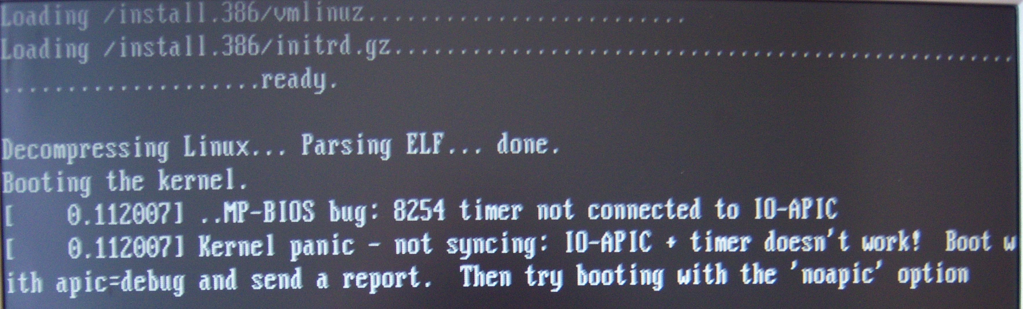

вот дошли руки снова поставить дебиан вместо этой мандривки(хочется самому всё в ручную настраивать) поставить, из за своего дохлого инета, такое дело имеется полный репозитарий дебиан 5 двд дисков, решил поставить и при загрузке диска ругается на no-apic
Сообщение отредактировал Meate - 24.6.2009, 9:39
Загрузиться с параметром noapic, там же написано. Нажать <TAB> на пунте меню установки, дописать к строке noapic.
