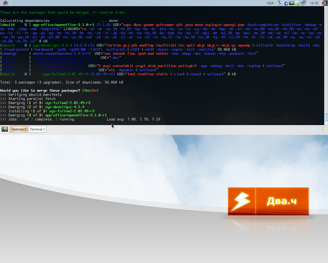

Такой вопрос: может быть, кто-нибудь знает, что именно означают три цифры "Load avg" (если они вообще означают что-то определенное)? Пример на скриншоте в аттаче. Гугл ничего определенного не сказал (или я просто плохо смотрел).
Qeest
сообщение 8.8.2009, 7:22
Сообщений: 247
Регистрация: 17.9.2006
Из: 54°38' с.ш., 86°08' в.д.
Пользователь №: 99 386
Модель телефона: ROKR E6
Рейтинг: 42
Запустите kppp в консоли - покажет, где проблема. Может, от юзера запускаете? Демон ppp запускается? Лично у меня ppp не поднимается, если запускаю gnome-ppp от юзера.
A.Vas, average? Скорость загрузки? секунд?
