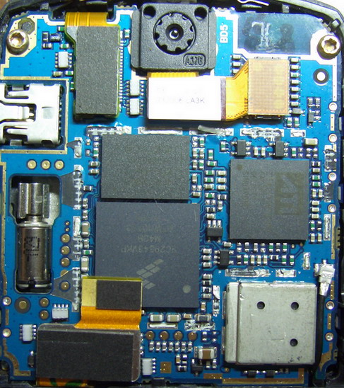

Сегодня разобрал телефон и был немного шокирован. Я ненашол вообще экранирующую крышку. Вероятно ему (телефону) уже делали ТестПоинт. Крышка была удалена варварским способом. При этом были вырваны части фольги с платы. Возможно и мелкие детальки. Прикрепляю фотку своего телефона, если есть у кого возможность сравнить, помогите, всё ли на месте у меня?

idontno.gif Так никто и не поможет мне...

sad.gif Даа.... Похоже помочь мне тут некому... Обидно

Судя по фотографии, элементы все на месте, но один паяли на место, это видно справа возле кнопки регулировки громкости (нижней), экран действительно по варварски снесли. Судя по внешнему виду, топленым не был. налета не видно. Отдай в СЦ, пусть там его посмотрят, и экран на место вернуть не мешало бы! УДАЧИ.
