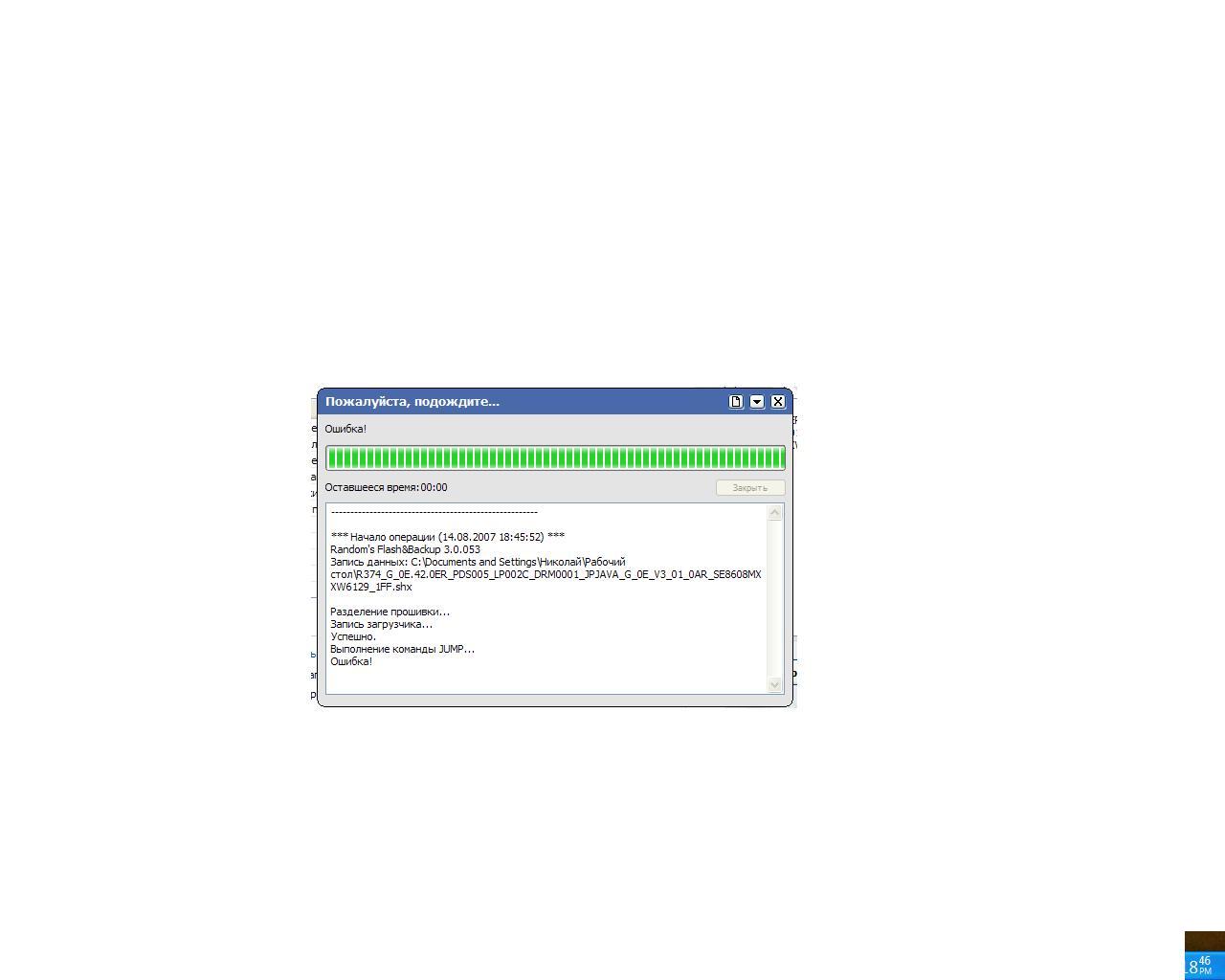

Народ помогите! тока седня купил телефон и уже сломал... Залил mma_ucp теперь загружается тока хело мото и все и на этом виснет. Версия прошивки R374_G_OE.42.0ER_A Версия бут лоадера 08.29
скачал прошивку R374_G_0E.42.0ER_PDS005_LP002C_DRM0001_JPJAVA_G_0E_V3_01_0AR_SE8608MXXW6129_1FF.shx
Программу:
Flash&Backup 3.0. 58
принажатии на прошивку вылетает в программе Jump.
Вот посмотрите:

данную тему смотрел... Дело в том что флеш бекап не видит CG2(Пользовательская память). Что делать ??? пожайлуста помогите!!!

Нужна нормальная версия Flash&backup 3
Последняя версия 3.0.6
* В триале больше нет ограничения на CG2
прошивку положи в корень диска С, прошивай только флекс

И что такое флекс??? Напишите плиз поподробнеее че и как делать
во флешбекапе когда тел будешь шить убери галочки со всех пунктов кроме флекса!!!!
Flash&backup для прошивки "с нуля" не юзай, она годится только для сохранения бэкапа и восстановления из него, а готовую прошивку может зашить с глюками. У меня такая ситуевина была, причем как раз с RAZR V3, к счастью ПДС не запоролся. Так же и флекс может залить с ошибкой ибо у тебя прошива с префиксом "А" (это та же R374_G_0E.42.0ER, только с установленными апдейтами, и неизвестно, что там за апдэйт был wink.gif ). Прошей через RSD Lite, мобилу во флэш выведи вручную ("*"+"#", затем клавиша включения).
