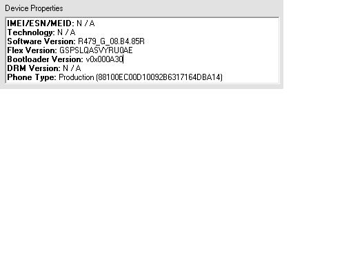

если я залью в телефон вот эту прошивку ,то потеряю ли я гарантию ?
Прошивка R479_G_08.B4.85R с флексом SE7721AXXF10AC и языковым пакетом LP0039 в формате .sbf (только для телефонов на родной платформе R479!!!)
Родные параметры :
см вложение
Спасибо за помощь !!!!!!!!!!!!

BackDown
сообщение 16.8.2007, 16:34
Сообщений: 77
Регистрация: 24.12.2006
Из: Воронежская обл.
Пользователь №: 113 084
Модель телефона: RAZR V3ie & L7e
Прошивка: R4441D...03.05R
При прошивании ты гарантию потеряешь хоть как. Но! Можно снять бекап тела до прошивания, и если нужно его будет нести в сц , зальёшь его назад и всё.
